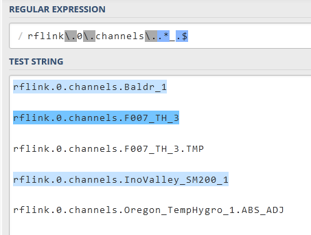

      Versuche gerade die Datenpunkte einer Ebene zu zählen. 😃
      Also, z.B.
      rflink.0.channels.Baldr_1
      rflink.0.channels.F007_TH_3
      Mit regex101.com hab ich mir das zusammen geklickt. 🙂
      rflink\.0\.channels\..*_.$
      Im Test scheint es auch zu gehen:

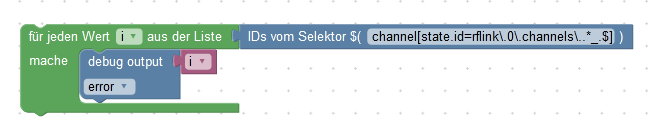

      Im Blockly geht's aber nicht, es kommt keine Ausgabe. 😞
      Ne Idee, wo der der Fehler liegt - außer an mir. :😌

        paul53 @padrino last edited by
        @padrino
        Der Selektor möchte keinen RegExp (diesen baut er selbst), sondern einen String:

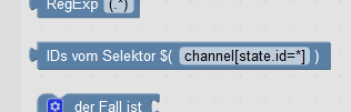

          Hm, ok, geb' zu, ich hab' keine Ahnung, was ich da wirklich mache 😌, aber so nutze ich das "schon immer", und so steht es in der Auswahl:
            @padrino sagte:
            Das ist kein RegExp. So nutzt man es, wenn Aufzählungen als Zusatzbedingung einem Kanal zugeordnet sind. Teste einfach mal meinen Vorschlag.

                  Wie oben im Screenshot von regex101 zu sehen (das was blau ist)
                  Also nur die Ebene rflink.0.channels.XXX_X und nix darunter, also z.B. nicht rflink.0.channels.XXX_X.YYY

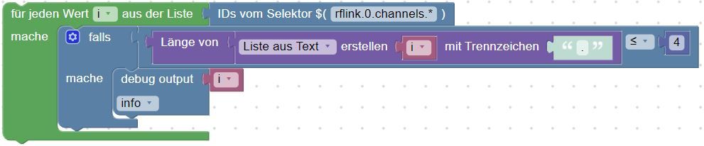

                  Mein Ziel ist über die Anzahl der Datenpunkte die Anzahl der Geräte zu ermitteln.
                    @padrino
                    Das kann der Selektor nicht (ich wüsste nicht - wie). Dann muss man in der Schleife filtern.

                        Also über den String zu gehen und den selber abzuarbeiten, wäre mein letzter Weg gewesen. 😉
                        Hatte gehofft mit einer regex das ganze eleganter lösen zu können, bzw. nicht so viel unnötigen "traffic" zu generieren. 😇
                        Ich will ja auch keine "Geräte" zählen, sondern Datenpunkte, weil ich weiß "ein Datenpunkt = ein Gerät". 😉
                        Vermutlich drücke ich mich da auch falsch aus, bin a) kein Programmierer und b) kein Profi, was das ganze JS angeht... 😞
                        Danke Dir trotzdem (fürs Aufzeigen der Alternative 😃 ). 👍
