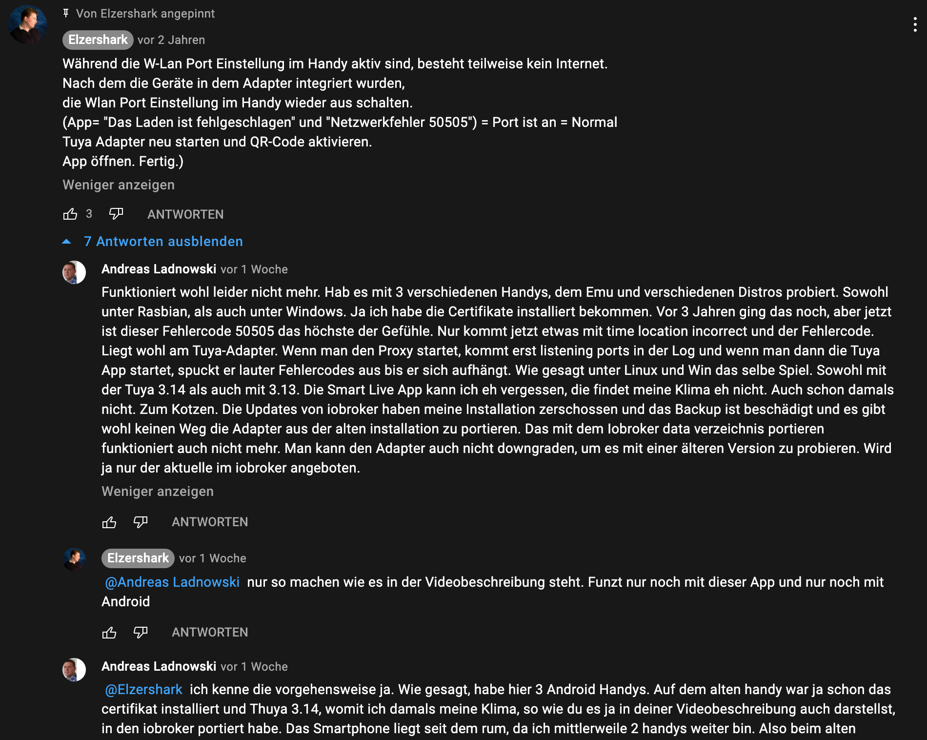

                      A Former User last edited by
                      Wie es scheint, geht es nur mit Version 3.11. Doch diese lässt sich nicht mehr herrunterladen.
                      Also geht das alles nicht. -.-
                        Ich bekomme auch den Fehler 50505.
                        Wie es scheint, geht es überhaupt nicht mehr. Auch nicht bei @bahnuhr.
                        Es liegt daran, dass es zuerst nicht mehr mit ios geräten ging. Dann ging es nicht mehr mit den neueren Versionen von der Smart Life App nicht mehr. Wir sind aktuell bei "V3.30.5". die dafür benötige und letzte funktionierende Version ist "3.11" und diese ist schon so alt, das vieles dort nicht geht.
                        Dann ist es noch so, dass dieser Adapter hier nicht funktioniert.
                        Alles in allem. Wer heute das installieren will, schafft es nicht.
                        Nicht bei neuem ioBroker, nicht mit neuer App oder Instanz. Clean isntall geht Tuya nicht mehr.
