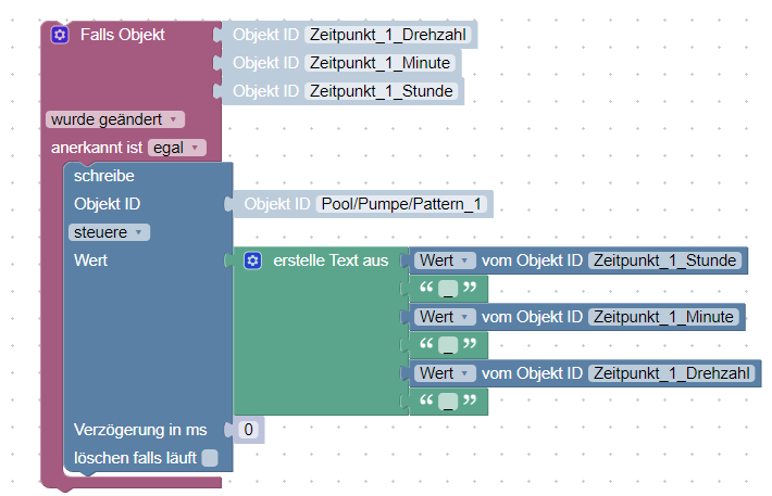

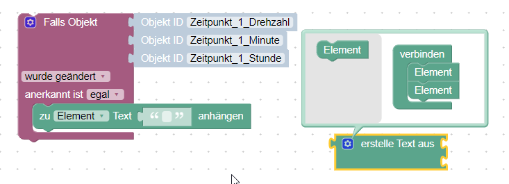

      ich habe ein Frage. Ich möchte aus 3 Datenpunkten die Werte in einen String zusammenfassen und auf einen anderen Datenpunkt schreiben.
      Also Trigger, wenn sich einer der 3 Datenpunkte ändert dann zu etwas :
      Aber jetzt stehe ich an, wie kann ich das machen?
      Krönung der Aufgabe, zwischen den Werten soll noch ein ";" rein 🙂
      Also:
      Datenpunkt_Ergebnis=Zeitpunkt_1_Stunde;Zeitpunkt_1_Minute;Zeitpunkt_1_Drehzahl
      Sollte machbar sein oder?
      sG
      Martin
      PS: Kann jemand eine gute Blockly-Doku empfehlen?
      Danke!

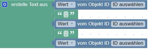

        paul53 @zmaier last edited by
        @zmaier sagte:
        • Z
          zmaier @paul53 last edited by
          @paul53 DANKE! Problem gelöst, wenn man es weiß gar net schwer 🙂
