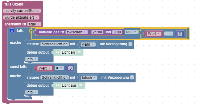

      Neues Problem....
      Wenn es zwischen 21 und 0 Uhr ist und der Fernseher an ist, bzw. wird eingeschaltet, soll das Schranklicht an gehen. Leider passiert nichts. Was mache ich denn wieder falsch?Fernsehlicht.png
        Homoran Global Moderator Administrators @lustig29 last edited by Homoran
        @lustig29 sagte in Fernsehlicht startet nicht:
        Meines Wissens wird der current.status nicht einfach aktualisiert, oder?
        Also wird nur beim anschalten getriggert.
        Das kannst du überprüfen indem du vor dem Logik falls auch Einen debug Baustein einsetzst.
          Habe jetzt den Trigger auf wurde geändert gemacht. Immer noch keine Funktion

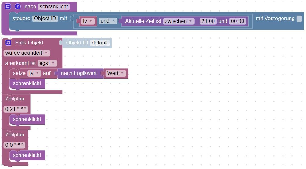

            paul53 @lustig29 last edited by
            @lustig29 sagte:
            Dann braucht es neben dem Fernseh-Trigger auch jeweils einen Zeit-Trigger um 21:00 Uhr und um 0:00 Uhr.

                paul53 @lustig29 last edited by paul53
                @lustig29 sagte:
                Hat zufällig mal jemand ein Beispiel Skript für mich?
                Ich weiß zwar nicht, was der Datenpunkt des TV wirklich liefert, aber so sollte es funktionieren.
                    Verstehe ich nich
                    Was nicht ?
                    Dann importiere mal den XML-Code und weise die Datenpunkt-IDs (Fernseher, Schranklicht) zu.
                      Muss ich das jetzt meinem Skript anfügen, oder ein komplett neues machen
                        Jetzt müsste es nur angehen, wenn der Fernseher schon läuft. Das wäre gut.

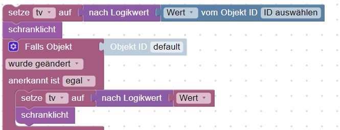

                          @lustig29 sagte:
                          Du meinst bei Script-Start ? Dann erweitere es um 2 Befehle vor dem Trigger:

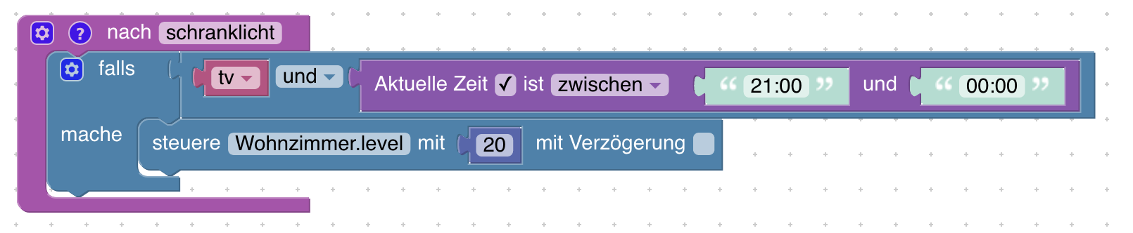

                                Eine Frage hätte ich noch. Ich möchte das Schranklicht auf 20 % dimmen. Wo füge ich denn den steuere Obekt mit Befehl in dem Skript ein?
                                • buggybeast
                                  buggybeast last edited by
                                  @lustig29
                                  Nimm das Skript von @paul53 und ändere die Funktion schranklicht wie folgt:
                                  Statt meine Hue Lampe Wohnzimmer musst Du Dein Schranklicht einsetzen, und zwar irgendeinen Dimmer Datenpunkt.

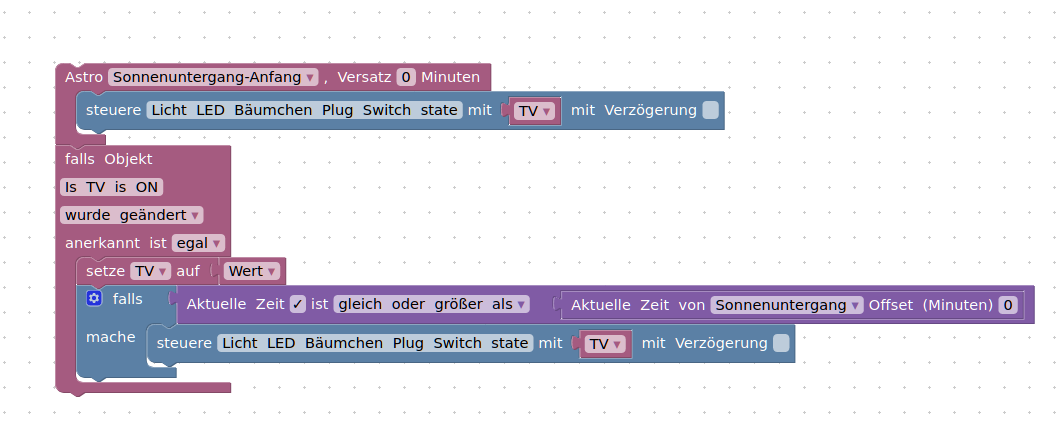

                                  • Slowman
                                    Slowman last edited by

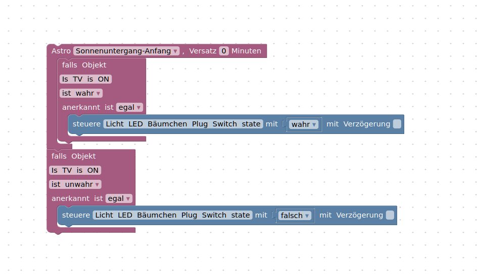

                                    Ich hänge mich mal mit ran hier, geht auch um Fernsehlicht. 😊
                                    Der Script soll eigentlich das LED Licht zum Sonnenuntergang, wenn der Fernseher läuft einschalten und wenn Fernseher ausgeschalten wird ausgehen. Ausgehen funktioniert, aber das mit dem Sonnenuntergang nicht (also schaltet das Bäumchen nicht ein, wenn der Fernseher schon läuft).
                                      Homoran Global Moderator Administrators @Slowman last edited by
                                      @Slowman sagte in Fernsehlicht startet nicht:
                                      Da hast du ja auch einen Trigger im Trigger.
                                      das geht nicht.
                                      Das falls müsste in deinem Fall durch ein Falls als blauer Logikblock ersetzt werden

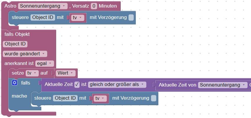

                                      • Slowman
                                        @Homoran
                                        Richtig umgestellt?
                                          paul53 @Slowman last edited by paul53
                                          @Slowman sagte:
                                          Richtig umgestellt?
                                          Nein, es muss zum Sonnenuntergang getriggert werden und bei Ein-/Ausschalten des TV. Oder soll das Licht ausbleiben, wenn der TV nach Sonnenuntergang eingeschaltet wird ?
                                          Wenn der TV auch nach Mitternacht ausgeschaltet werden kann, muss die Prüfung auf "nicht zwischen Sonnenaufgang und Sonnenuntergang" erfolgen.

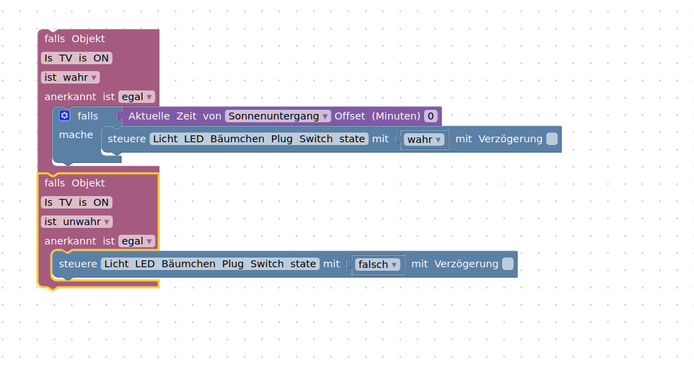

                                          • Slowman
                                            Slowman last edited by Slowman
                                            Vielen Dank, hoffe es richtig umgesetzt zu haben 🙄
                                            Baustein TV und Wert habe ich aus den Variablen erstellt.
                                            Ups, Screen kommt gleich
