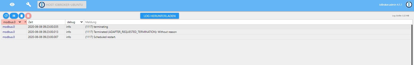

      Nach meinem Update von 3.0.2 auf 3.0.4 wird kurz eine Verbindung zu meiner Wago SPS aufgebaut und kurz danach wieder getrennt. An den Einstellungen hab ich nichts geändert und das log ist auch nicht gerade hilfreich.

        tilly last edited by
        Mit dem Update 3.1.3 gefixt.
