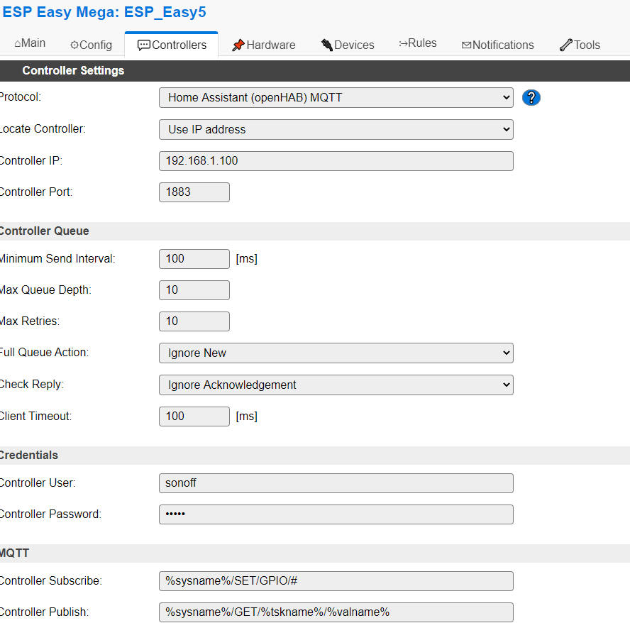

              ich habe drei MCU im Einsatz. Bei mir laufen alle drei stabil. Alle drei melden ihre Werte per Mqtt. Man stellt im Menü Controller den Home Assistant (OpenHAB) Mqtt ein. Dort gibt man dann die IP-Adresse von iobroker an sowie den Port. Dann User/Passwort von Mqtt einstellen. Damit sendet der NodeMCU seine Daten an den Mqtt-Adapter. Durch die eingebauten Rules wird das WiFi überwacht und bei Bedarf wird der ESP8266 neu gestartet. Bei mir werden alle drei MCU durch ein 5V-Hutschienennetzteil versorgt. Damit brauche ich mich nicht um DeepSleep oder ähnliches zu kümmern.
              Hier mal die Einstellung des Controllers:

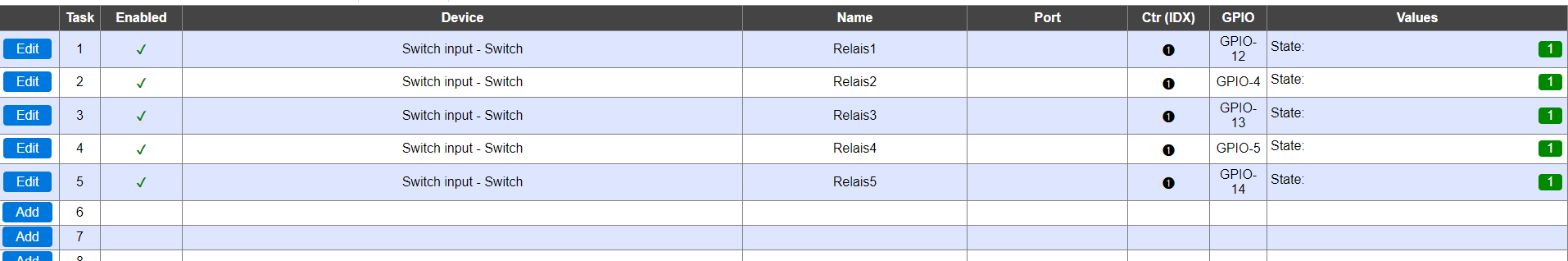

              Hier mal die eingestellten Devices:
              (für das Schalten der Relais für die Magnetventile). In der Spalte Ctr wird dann der Controller eingestellt, an den die Devices melden sollen.

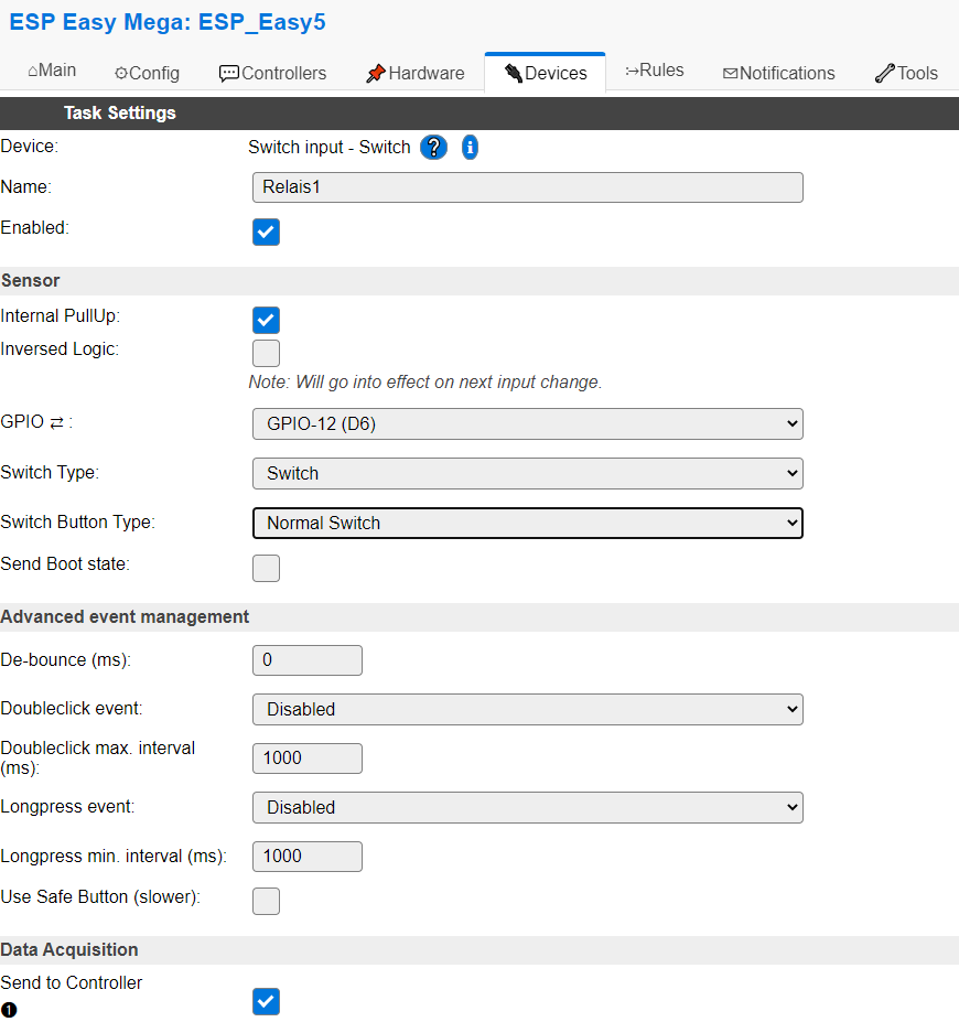

                      danke für die Aufklärung. Es gibt bei den Einstellungen für das Relais eine Option Inversed Logic, das könnte das sein:
                      Habe ich aber nicht getestet.
