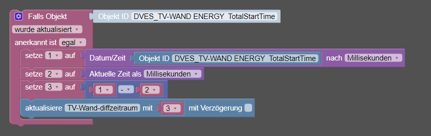

      für die Auswertung meines Stromverbauchs muss ich einen Zeitstempel in Millisekunden umrechnen, um diesen mit dem aktuellen Tag verrechnen zu können.
      Aber ich habe mit dem Zeitstempel meiner Steckdose ein Problem
      Durch das T im Zeitstempel berechnet er mir das leider nicht in ms um, zumindest denke ich, dass das Problem ist.
      Wie bekomme ich es im Blockly hin, damit er das trotzdem macht?
      Würde mich sehr über eure Hilfe freuen

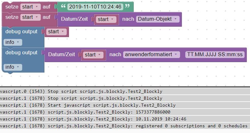

        paul53 @AxelF1977 last edited by paul53
        @AxelF1977 sagte:
        Bei mir funktioniert die Umrechnung.
        Es muss nach Datum-Objekt gewandelt werden und auch die aktuelle Zeit muss als Datum-Objekt verwendet werden.

        • AxelF1977
          AxelF1977 @paul53 last edited by
          @paul53 sagte in Umrechnung Zeitstempel in Millisekunden:
          @AxelF1977 sagte:
          Mal wieder Danke für die Hilfe @paul53
          Funktioniert
