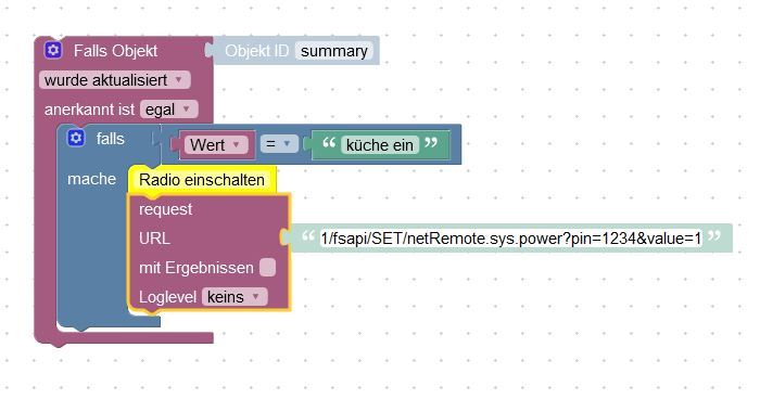

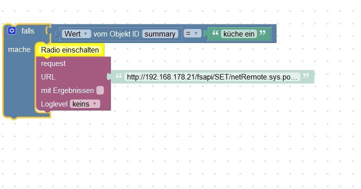

      Ich versuche gerade mein Medion Küchenradio nach der Vorlage von hier zu steuern.
      Ich möchte, wenn ich sage Alexa Küche ein, das sich das Küchenradio über die URL http://192.168.178.21/fsapi/SET/netRemote.nav.state?value=1&pin=1234 einschaltet.
      Ich habe jetzt folgendes Blocky erstellt ,aber es funktioniert nicht.
      Was habe ich falsch gemacht?
      Volker
        paul53 @Knusterus last edited by
        @Knusterus sagte:
        Es fehlt zumindest ein Trigger.

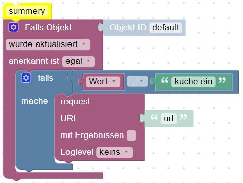

          Wenn Du mir jetzt noch verräts wie ich das mache??
            @Knusterus sagte:
            Wert findet man unter "Trigger".
            Ob der Datenpunkt und der Vergleichswert "küche ein" stimmen, kann ich nicht beurteilen, denn mit Alexa kenne ich mich nicht aus.
              Knusterus @paul53 last edited by Knusterus
              Prima danke Dir ,so funktioniert es 👍 🙂
