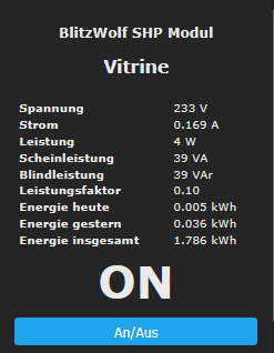

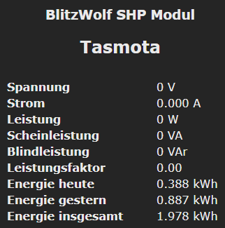

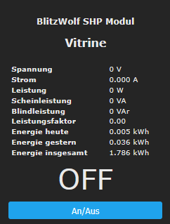

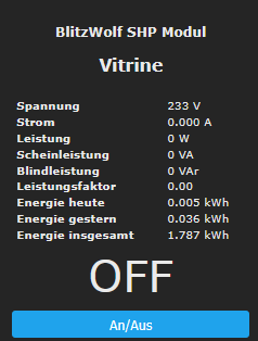

      Die habe ich auch, allerdings von Gosund, wobei der Hersteller eh Tuya ist und die Dinger unter 100 Namen vertreiben werden 🙂
      Schau mal:
      1598a6fe-83d8-4abf-953c-903caac82b32-grafik.png a3750e31-c286-4a93-ba75-c81489f37d19-grafik.png
      und dann mal mit SetOption21 1:
      Stephan Schleich 1 Reply Last reply Reply Quote 0
