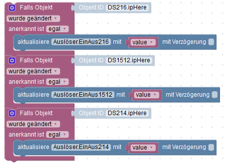

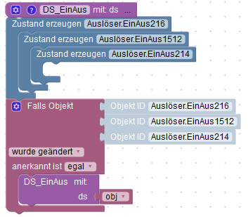

              Hier ist mein Blockly Script, das sich um das Ein- und Ausschalten aller Synologys kümmert:
              (Eine zentrale Schaltung habe ich nicht eingebaut. Man kann die Synologys nur einzeln ein- und ausschalten.)
               ![1929_blockly1.png](/assets/uploads/files/1929_blockly1.png)
              Hier ist "DS_EinAus":
              if (ds.state.val) {

              Diese Status stimmt aber nur, wenn die Synologys immer via ioBroker ein- und ausgeschaltet werden. Damit die jeweilige Status auch dann richtig angezeigt wird, wenn die Synologys anderweitig ein- und ausgeschaltet werden, habe den folgenden Blockly Script hinzugefügt. (Den iobroker.radar Modul vorher installieren.) So weiß man, ob die Synologys noch laufen oder nicht.
               ![1929_blockly2.png](/assets/uploads/files/1929_blockly2.png) Gruß

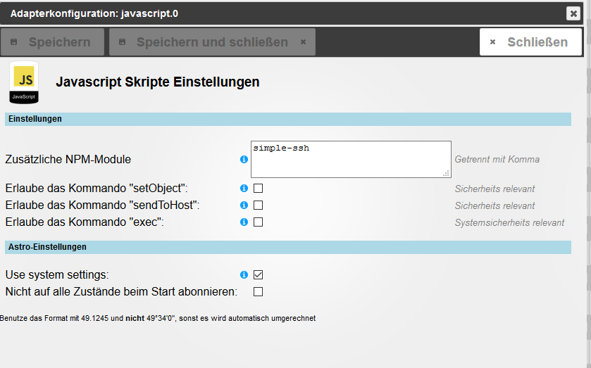

                Im Javascript-Adapter habe ich folgendes eingetragen:
                Jemand eine Idee, warum sich nichts tut?
                Vielen Dank schon einmal

                      Hast du an beiden Stellen, den Passwort eingesetzt?
                      (Also einmal, wo du die "****" hast und das zweite mal, wo du "password_here" hast.)
                      Gürol
                        Kuddel last edited by
                        Ja das war der Fehler. Habe das zweite PW vergessen. Jetzt geht es perfekt 🙂
