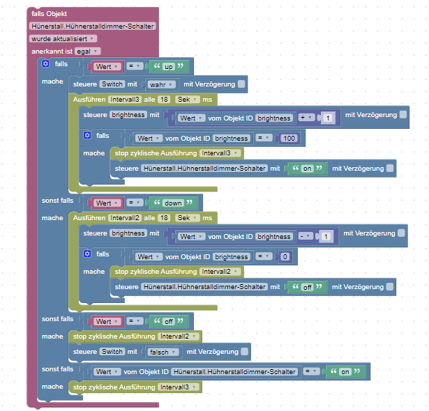

                                      • der Fehler tritt bei Ausführung von einem Skript auf, indem ich den Shelly alle 18 Sek. um den Wert "1" hoch bzw. herunter dimme. Habt Ihr eine Idee was das sein könnte ? 🙂 Komischerweise flackert der Shelly Teilweise in einigen Bereichen auch wenn er herunter gedimmt wird... gefühlt co ca. bei 50-60 % der Helligkeit... darunter bzw. darüber wird es besser... Das ist natürlich suboptimal für eine Stallbeleuchtung mit Tieren darin 😉
                                      Hier noch das Blockly dazu:

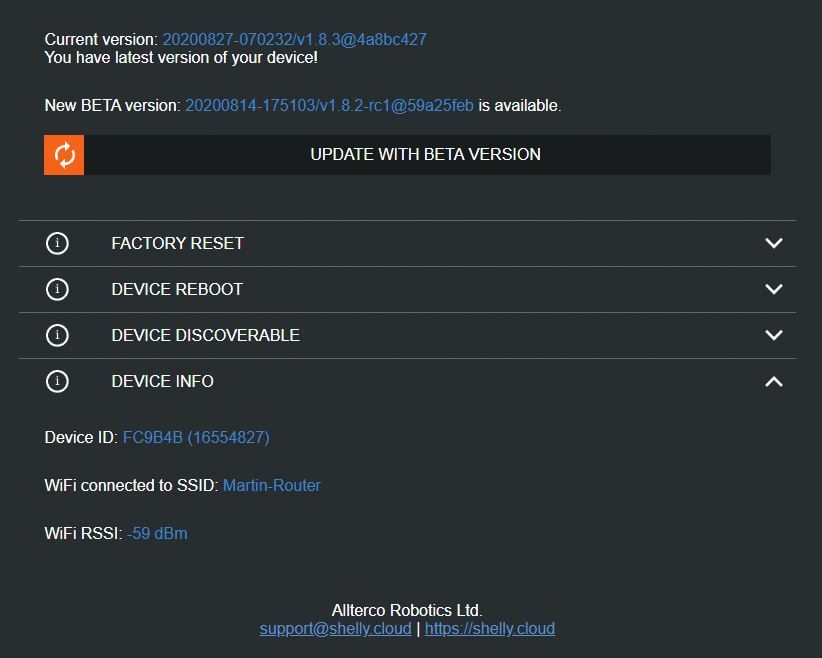

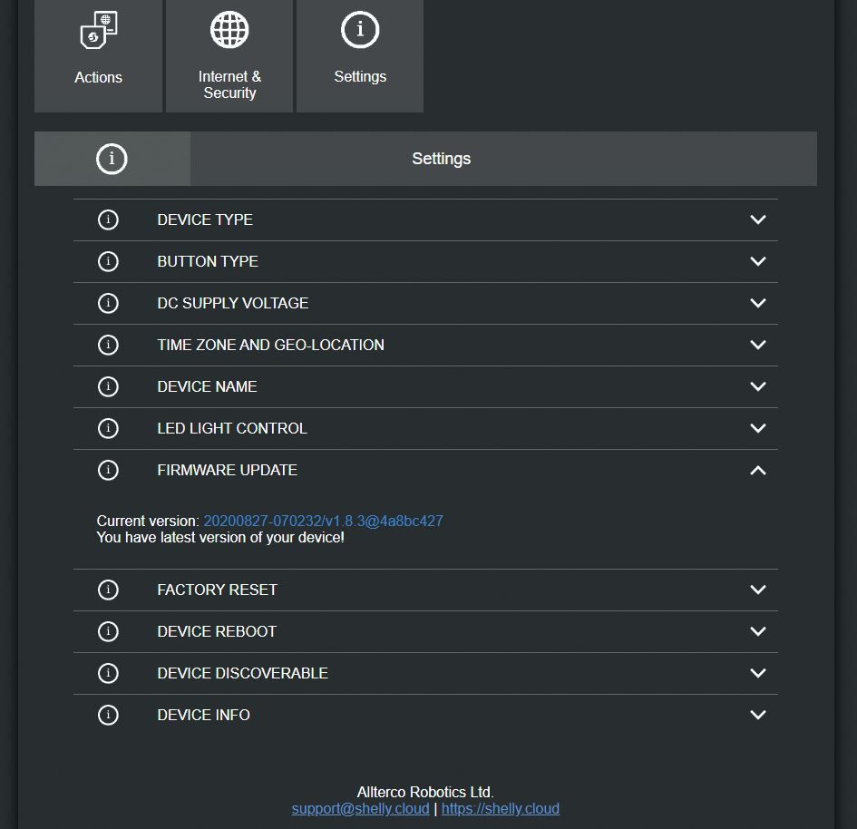

                                          @da_Woody Aktuell habe ich noch diese drauf:
                                          Current version: 20200827-070232/v1.8.3@4a8bc427
                                          Aber es wird mir Angezeigt, das es wohl eine Beta Version gibt: 😉
                                          New BETA version: 20200814-175103/v1.8.2-rc1@59a25feb is available.
                                          Sollte man das Testen ?? 😬
                                            Thomas Braun Most Active @MartinK. last edited by
                                            @MartinK Die ist doch älter.
                                            MartinK. 1 Reply Last reply Reply Quote 0
