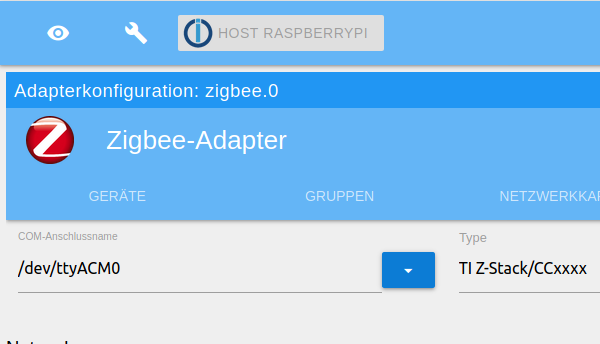

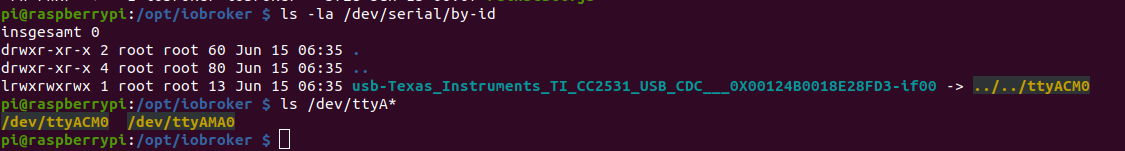

                      komisch ist auch obwohl der COM-Anschlussname angegeben wurde kommt immer diese fehlermeldung.
                      Bildschirmfoto von 2020-06-15 06-34-50.png Bildschirmfoto von 2020-06-15 06-34-20.png
                      ich hoffe es gibt dafür abhilfe.

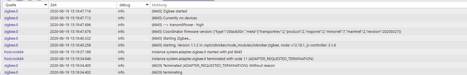

                          trozdem die gleichen fehlermeldungen.
                          ich sehe gerade beim installieren des Adapters ergibt sich folgende Meldungen.
                          $ ./iobroker add zigbee  --host raspberrypi
                          NPM version: 6.14.5
                          npm install iobroker.zigbee@1.1.1 --loglevel error --prefix "/opt/iobroker" (System call)
