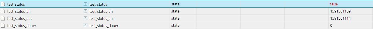

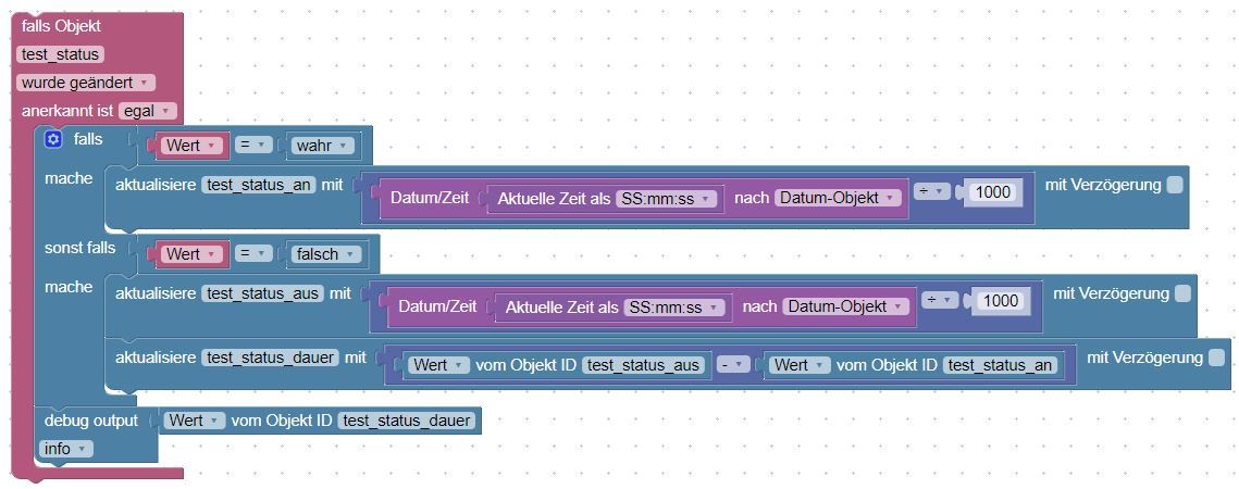

      ich versuche mit dem angehängten Blockly zu ermitteln wie lange ein Gerät in Sekunden eingeschaltet war.
      In dem anderen angehängten Screenshot sind die entsprechenden Objekte zu sehen.
      Ich verstehe nicht warum ich als Ergebnis 0 bekomme wenn ich an von aus subtrahiere. Nach meinem Verständnis müsste da 5 rauskommen. Muss irgendwas an den Objekten selbst geändert werden? Ich habe zuvor schon den Maximalwert angepasst da es sonst garnicht funktioniert hat.

        Nicht "Datum/Zeit nach Datum-Objekt" verwenden, sondern "Aktuelle Zeit als Datum-Objekt".
        Es geht aber auch einfacher.
        Getriggert wird nur bei Änderung von true nach false.
