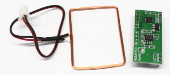

                                        • OpenSourceNomad
                                          OpenSourceNomad Most Active last edited by
                                          Ich handhabe das ähnlich wie @Chaot
                                          • RFID Reader 125Khz rdm6300 ~ 1,50€
                                          • Wemos D1 mini Klon ~ 1,80€
                                          Vorteil vom rdm6300 ist das die coil/Antenne vom board getrennt ist. Ich habe das bei mir unauffällig unterputz verbaut, sprich Antenne/Lesebereich in der Außenwand und restliche Technik innen. Zusätzlich habe ich noch einen kleinen piezo buzzer welcher ein erfolgreiches auslesen quittiert - macht das tägliche handling mit einem versteckten Leser deutlich einfacher!
                                          Das ganze läuft bei mir natürlich mit esphome und ist komplett autark funktionell wie auch zusätzlich noch über WLAN integriert.
                                          Ich hab ebenfalls Erfahrungen mit dem RC522 gesammelt welcher mit 13.56MHz funkt und eine interne Antenne (im pcb) hat. Die Empfangsreichweite ist dem rdm6300 aber deutlich unterlegen.
                                          • Negalein
                                            Negalein Global Moderator @OpenSourceNomad last edited by
                                            @OpenSourceNomad sagte in RFID-Leser Aussenbereich:
                                            Hallo
                                            Gibt es beim Antennenkabel eine Beschränkung in der Länge?
                                            Bräuchte ca. 2 Meter.
                                            Wemos D1 mini Klon, mit esphome
                                            wie stabil läuft der? Am liebsten wäre es mir, der läuft und läuft und läuft, ... 🙂
                                            OpenSourceNomad Chaot 2 Replies Last reply Reply Quote 0
