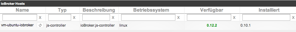

      Das was nun wirklich ärgerlich ist ist, dass die neue Version unter dem Reiter "Hosts" nicht angezeigt wird - somit kann ich auch alle davon abhängigen anderen Module nicht mehr über die Webseite updaten.
      Gebe ich auf der Konsole folgendes ein, wird die aktuellste Version angezeigt:
      sudo /opt/iobroker/iobroker update
      Adapter    "kodi"          : 0.1.2
      Adapter    "knx"           : 0.2.10
      Controller "js-controller" : 0.12.2   , installed 0.12.3
      Adapter    "javascript"    : 3.0.8
      Wie schaffe ich es denn, dass die "Webseite" die Versionsänderung mitkriegt?

          danke für deine Antwort. Natürlich habe ich meine VM danach mehrmals rebootet - ich habe das Update auch schon auf andere Installationsarten auf anderen VM-Clones getestet. KEIN ERFOLG 😢
          Lustig ist, dass die Version in der Adapter-Ansicht richtig dargestellt wird, aber nicht unter "Hosts"
          Der Aktualisieren-Knopf hinter ioBroker Admin bleibt hellgrau…

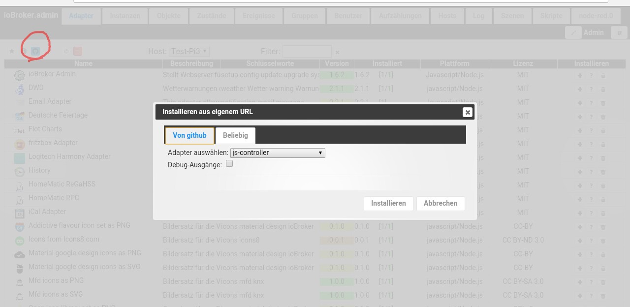

            Wenn du eh schon aus GitHub installiert hast, geht vielleicht auch (noch) diese Variante:
            Im Reiter Adapter auf das dritte Icon von links (Octocat) klicken und dann den Reiter von GitHub auswählen und dort den js-controller:
            Rainer

                Komisch dass js-Controller zusammen mit Adaptern aufgelistet ist. Wo denkst du ist iob istalliert? Und wie sieht die VerzeichnisStruktur aus?
