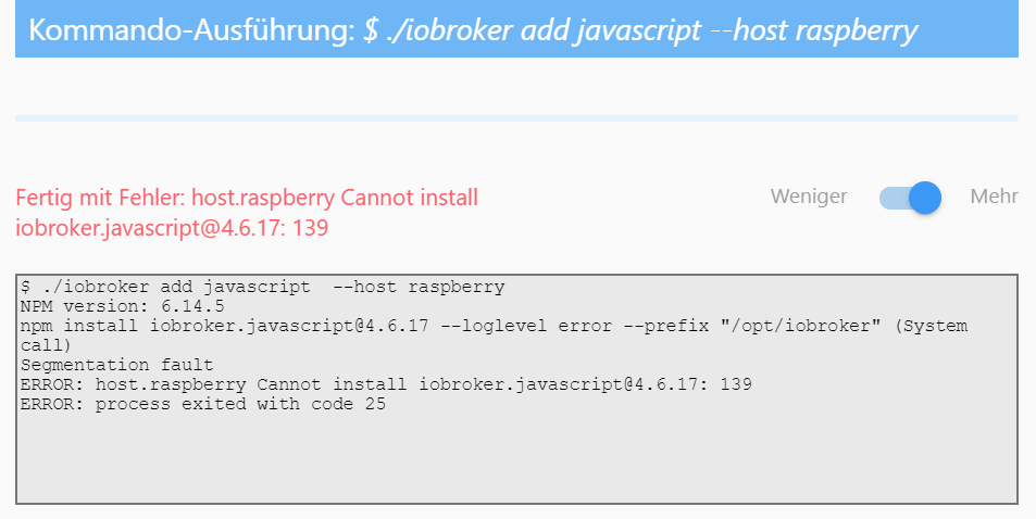

      Hallo Freunde,
      ich bin am verzeifeln was meine Java installation angeht.
      Fixer und alles mögliche aus dem Forum schon ausprobiert. Ich bekomme die Skriptausführung einfach nicht installiert :
      Hier der Fehler :
      $ ./iobroker add javascript --host IoBroker
      NPM version: 6.14.5
      npm install iobroker.javascript@4.6.17 --loglevel error --prefix "/opt/iobroker" (System call)
      Segmentation fault
      ERROR: host.IoBroker Cannot install iobroker.javascript@4.6.17: 139
      ERROR: process exited with code 25
      Vieleicht könnt ihr helfen
      Besten dank

                      natasia0603 @Seb K. last edited by
                      @Seb-K : Falls das für dich noch relevant ist. Damit du Javascript installieren kannst, benötigst du node v12.
                      Falls du ein x86 Debian hast, musst du die Installation manuell machen, da kein offizieller Support mehr vorhanden ist. Anleitung: https://crycode.de/installation-von-node-js
