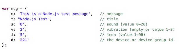

                              dankefür das Feedback. Aber es funktioniert nicht. Ich habe den Adapter gelöscht und neu installiert. Sogar ioBroker und sogar den Rechner neu gestartet.
                              Die Beschreibung der API ist doch auch eindeutig: 261_bildschirmfoto_2016-09-28_um_02.09.28.jpg Hier werden nur die Buchstaben (einstellig) verwendet. Diese Lösung klappt bei mir nicht~~@apollon77:~~
                                          sendTo("pushsafer.0", {
                                              message: meldung,
                                              title: titel.toString(),
                                              sound: ton.toString(),
                                              vibration: vib.toString(),
                                              icon: ico.toString(),
                                              device: rec.toString()
                              ```` `  denn dann erhalte ich so ein Log:```

                                            Hallo Bluefox,
                                            Versand von Text funktioniert wieder. Vielen Dank. Habe meinen altern Änderungen über Bord geworfen :lol:
                                            Beim Bildversand komme ich noch nicht weiter.
                                            Was ist mit "absolute path to picture" gemeint? Ein URL zum Bild? Der Dateipfad auf meinem Server reicht nicht (zumindest nicht der Pfad, der in anderen Skripten zum Speichern von Logs und ähnlichem reicht).
                                            Habe mal http://www.fastix.org/test/Data-URL-Generator.php eine Grafik codiert, aber den ganzen String kann man ja auch nicht speichern (der Ace-Editor mag das gar nicht). Ausserdem soll das ja auch on the fly passieren.
                                            Kannst du mal ein Beispiel für den Grafikversand geben?
