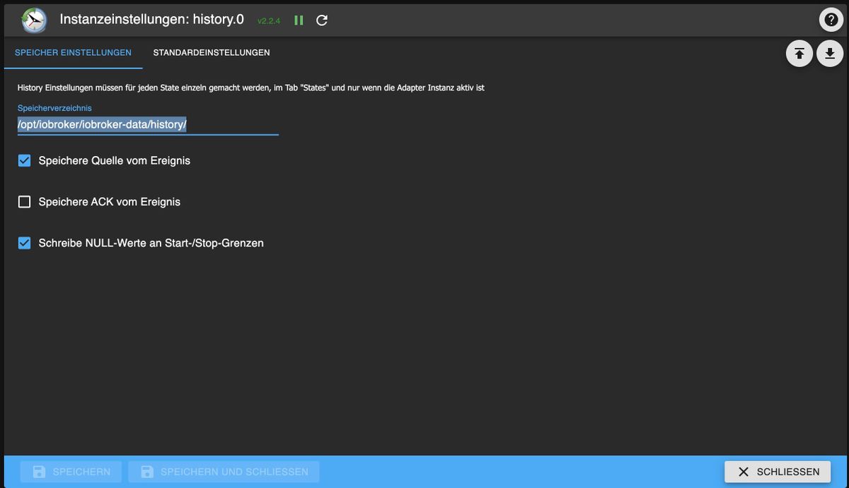

                            spoeh-man last edited by Homoran
                            Irgendwie schaffe ich es auch nicht meine History Daten zu migrieren es läuft alles durch und endet mit done aber es ist kein einziger wert übertragen worden
                            Send Data to influxdb.0
                            Start at 20221221
                            Use historyDir /opt/iobroker/iobroker-data/history/
                            earliesDBValues initialized from cache 16
                            earliesDBValues overwritten with 1671646285896
                            ExistingDBTypes initialized from cache 16
                            Started processFiles with 16 known db values
                            We start earliest at 20221221
                            DONE
                            Was mache ich nur Falsch ich habe damit gestartet
                            node history2db.js influxdb.0 info 20221221 /opt/iobroker/iobroker-data/history/ --ignoreExistingDBValues

                                spoeh-man @Guest last edited by
                                @dp20eic Es ist tatsächlich egal was ich da eintrage habe es schon mit 0 und auch mit Daten von vor 3 Jahren probiert Ergebnis ist irgendwie immer gleich
                                  A Former User @spoeh-man last edited by
