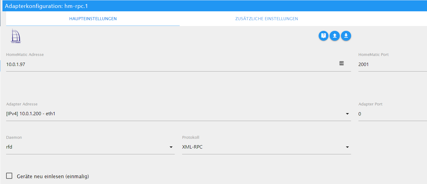

      Hallo
      Heute ist mir aufgefallen, dass eine Instanz von HM-RPC auf gelb bleibt.
      Ich habe nichts geändert.
      Adapter ist auf Version 1.14.6
      Die alten Threads zu dem Fehler haben mich nicht weitergebracht.
      hm-rpc.1	2020-06-08 13:18:05.590	error	(12853) init error: Error: Unknown XML-RPC tag 'TITLE'

            Die Meldung bei "normalen" Installationen weist "eigentlich immer" auf fehlende/falsche/unpassende Konfiguration des Adapters in Zusammenhang mit der CCU3-Firewall

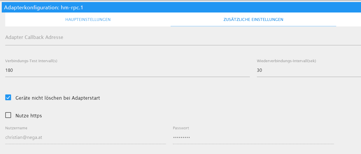

              Dann trage mal die IP-Adresse des Hosts unter "Adapter Callback Adresse" ein.
              • Negalein
                Sorry für die späte Antwort .
                Mit der Callback Adresse funktioniert es wieder.
                Komisch ist, dass ich die vorher auch nicht benötigt habe.
