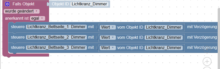

      ich bin neu in der Blockly Welt und habe mich schon etwas versucht an der Steuerung und es funktioniert auch sehr viel. Nun habe ich Blockly so konfiguriert das ich jede Lampe einzeln Dimmen kann und als Gruppe (3 Lampen zusammen). Das funktioniert soweit alles auch. Nun möchte ich PowerOnState aktivieren ( Lampen gehen an, wenn Spannung am Taster wieder anliegt). Die Funktion schaltet die Lampen auch ein sehe ich beim Toggle auf ON. Mein Problem ist aber das im ioBroker wenn die Lampe aus ist, der Farbwert immer bei #00000000 liegt. Somit kann die Lampe nicht leuchten, da kein Farbwert hinterlegt ist. Evtl. hab ich ja einen kleinen Denkfehler im Skript...
      Im Bild sieht man quasi meine Dimmerschaltung. Lichtkranz_Dimmer ist ein Datenpunkt. Lichtkranz_Betttseite 1, 2 und 3 sind die einzelnen LSC Lampen. Evtl alles auch ein bisschen umständlich, bin aber wie gesagt neu im Smarthome-"Business" 🙂

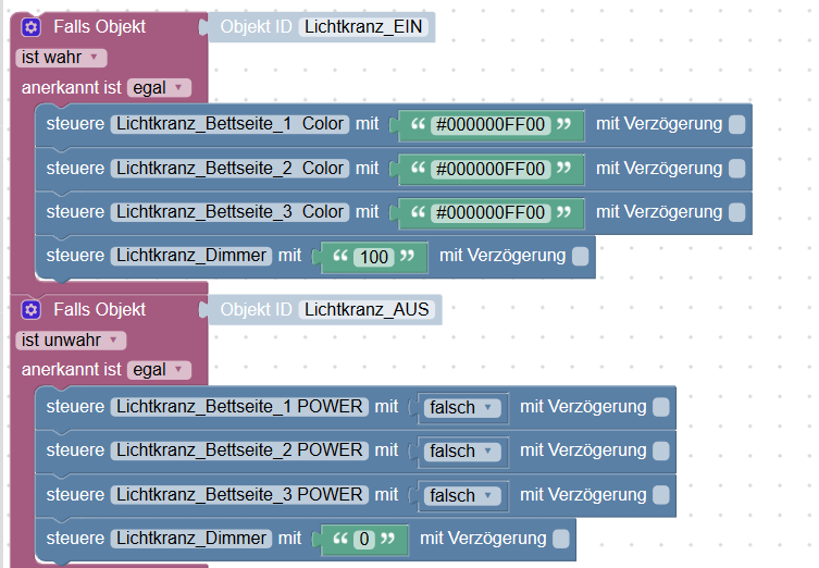

      Anbei noch ein Screenshot, wie ich mein Licht ein und Ausschalte in der Gruppe
