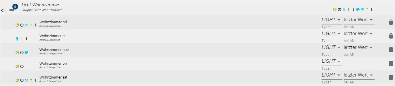

      Guten Abend,
      ich habe vor einiger Zeit von der HUE Bridge auf den Conbee2 und deconz umgestellt.
      Seitdem habe ich das Problem, dass wenn ich über Alexa die Helligkeit meiner Hue Birnen Gruppe einstelle sich auch die Farbe mit ändert. Je nach Prozentwert ist es auch immer die gleiche Farbe also scheint da irgendein Muster dahinter zu stecken.
      Die IOT Adapter Objekte habe ich nach dem Beispiel einiger Foreneinträge hier konfiguriert also mit den fünf entsprechenden Datenpunkten.
      Hat jemand eine Idee was hier schief läuft?
      Vielen Dank und Grüße,
      Jan
      P.S.: Wenn ich nur die Farbe ändere bleibt die Helligkeit gleich.
