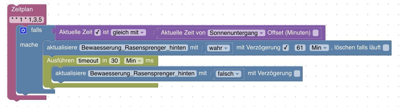

      Hi zusammen,
      ich habe zwei skripte erstellt, um meine Gartenbewässerung zu automatisieren. Ich möchte jeweils bei Start und beim Ende eine Benachrichtigung per Telegram erhalten. Nach meinem aktuellen skript, bekomme ich aber jeweils 50+ Nachrichten je Zustand. Wo ist mein Denkfehler ... bin absoluter Anfänger.
      Blockly 1:
      Blockly 2:
      Danke für Eure Tipps!
      P.

            Adnim @PeterHansen last edited by
            @PeterHansen
            du darfst nicht trigger in trigger machen... was genau planst du denn was passieren soll?
            Würde mal Tippen du willst nach 61min nach Sonnenuntergang für 30min gießen.
            Dann mal versuchen 1 Trigger Astro ->aktualisiere Bewässerung hinten mit wahr+ stop timeout Block+timeout Block 30 min aktualisiere Bewässerung hinten mit falsch...

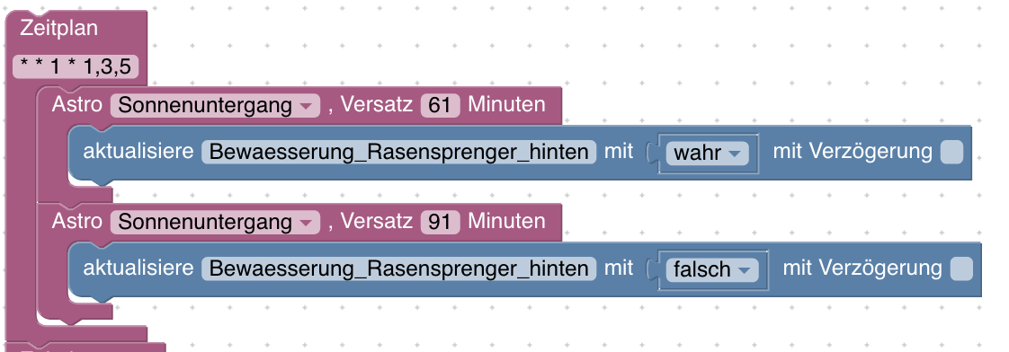

              PeterHansen @Adnim last edited by
              @Adnim ja, genau das will ich ... 30min soll der Kreis laufen. okay, meinst Du etwa so?:

                Jan1 @PeterHansen last edited by
                @PeterHansen
                nicht Trigger im im Trigger, steht doch oben schon und das ist schon wieder der selbe Käse.
                  PeterHansen @Jan1 last edited by
                  @Jan1 das hilft mir nun auch nicht weiter - ich bin halt noch Anfänger in Blockly. Muss ich somit den "Zeitplan" - hier Mo, Mi, FR separat setzen, oder wie?

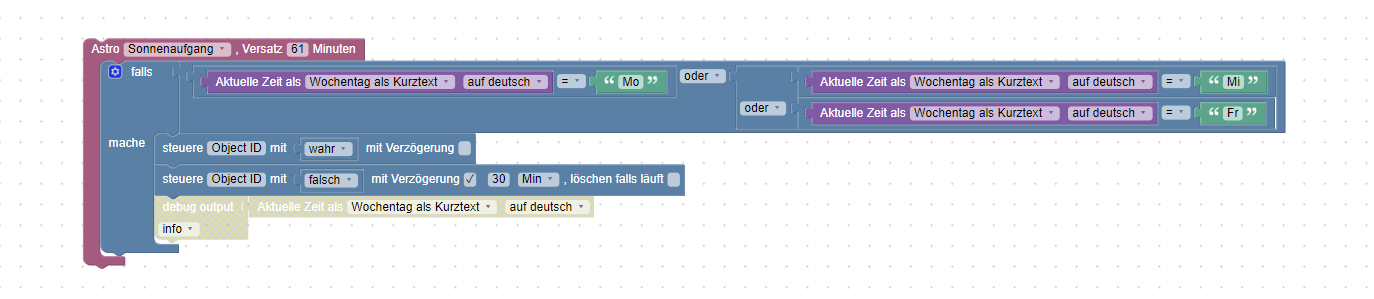

                      • liv-in-sky
                        liv-in-sky @PeterHansen last edited by
                        @PeterHansen
                        vielleicht so ?

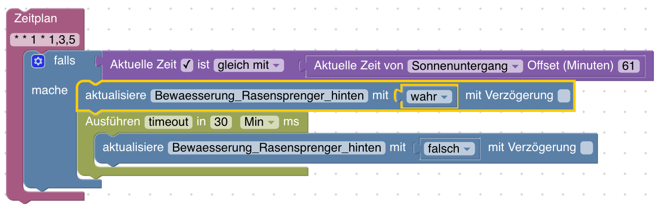

                          @Jan1
                          Danke für die Logik ... so hoffe ich , ich kann mich hier nähern.
                          Würde das denn so gehen? Oder sollte ich die "61" eher bei aktualisieren mit Verzögerung setzen?

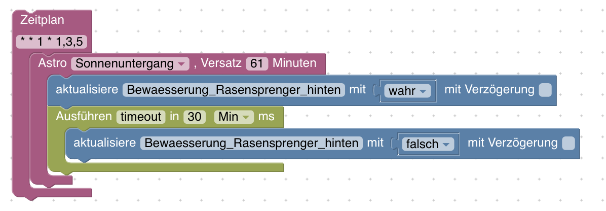

                            PeterHansen @liv-in-sky last edited by
                            @liv-in-sky Danke Dir. Muss da nicht ein "timeout" rein. Ich hab es gerade anders herum probiert, um weniger Zeilen zu haben.

                                Homoran Global Moderator Administrators @PeterHansen last edited by
                                @PeterHansen sagte in Immer 50 Meldungen über Telegram:
                                Warum denn jede Minute triggern?
                                dann muss der Sonnenuntergang GENAU auf die Minute fallen.
                                Warum?
                                BTW: sind das eigene Datenpunkte oder sind das Adapterdatenpunkte?

                                      PeterHansen @Homoran last edited by
                                      @Homoran sagte in Immer 50 Meldungen über Telegram:
                                      Was meinst Du mit der Minute? Wenn ich die aktuelle Zeit mit dem Sonnenuntergang vergleiche, sollte das doch laufen ... wenn es dann "mit Verzögerung" losgeht, sollte es klappen - oder nicht?
                                      Warum?
                                      Um den Versatz von 61 min zu erreichen.
                                      Der "Bewaesserungs_Rasensprenger_hinten" ist ein angelegter Datenpunkt
                                      J Homoran 2 Replies Last reply Reply Quote 0
                                      • liv-in-sky
                                        liv-in-sky @PeterHansen last edited by liv-in-sky
                                        lieber eine zeile mehr als dauerndes minütliches triggern um das genau einmal am tag zu laufen
                                        bei wenigen skripten ist das sichr kein thema - aber wenn du mal viele scripte hast, sparst du dir diese vielen abfragen des triggers - du triggerst dann einmal am tag und prüfst nur den wochentag
                                          @PeterHansen
                                          Schau Dir das was im Zeitplan drin steht mal im Wizard an, dann wirst sehen das der alle Minute triggert, zwar nur Mo, Mi und FR, ab da eben jede Minute.
                                          Nimmst die Astrozeit als Trigger, wir exakt jeden Tag einmal zur Astrozeit getriggert, was deutlich besser ist 😉
                                            Homoran Global Moderator Administrators @PeterHansen last edited by Homoran
                                            vorausgesetzt der Sonnenuntergang ist um 21:38:00 und nicht um 21:38:32
