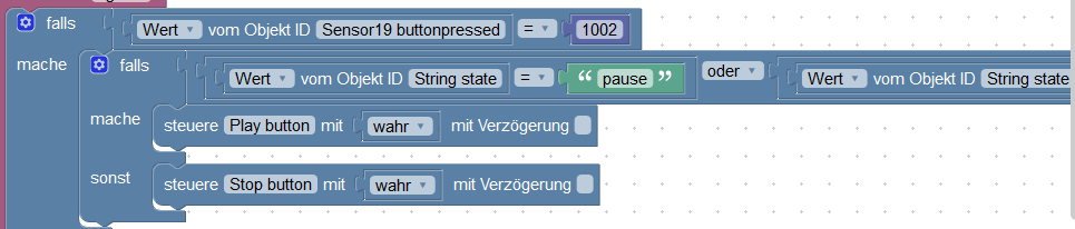

      ich habe einen kleinen aber nervigen Schöheitsfehler im Blockly. Bei mir werden die Datenpunkt nur gekürzt angezeigt, wenn ich herausfinden möchte von welchem Objekt dieser stammt muss ich immer erst drauf klicken um dann im Baum der Selektion den Ort zu sehen.

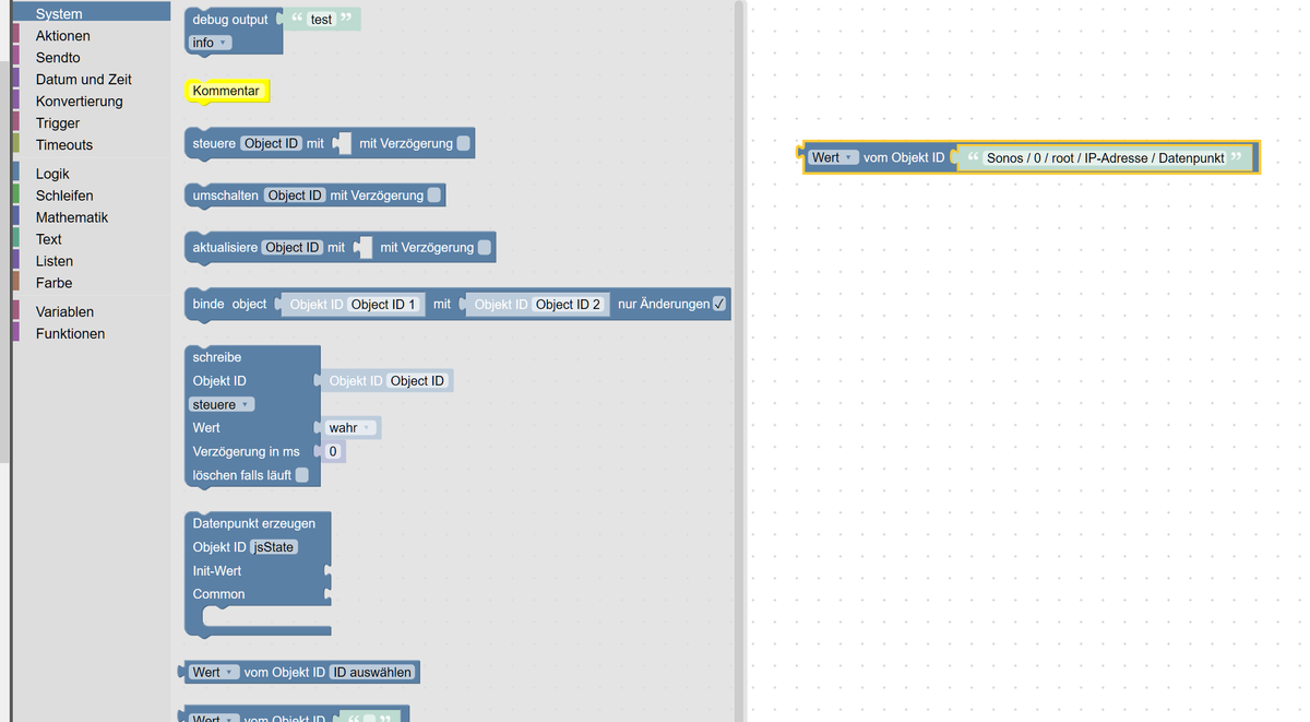

      Ich hatte mal ein schönes Skript importiert und nach dem import sieht es so aus:
      Also die volle "Pfadangabe" schön übersichtlich z.B.: Sonos / 0 / root / IP-Adresse / Datenpunkt
      wenn ich diesen nun anpasse auf meine Objekte sieht es so aus:
      Also nur noch den Namen des Datenpunkts selbst. Ich habe keine Einstellung hierzu gefunden. Gibt es da einen Trick?

          Homoran Global Moderator Administrators @cherberg last edited by
          @cherberg sagte in "Pfadangabe" der Datenpunkte im Blockly fehlt:
          Das ist das "Fallback" wenn du dem DP keinen sprechenden Namen gegeben hattest.
          Ansonsten wird immer der "common Name" angezeigt

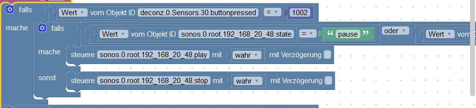

          • Newpicsel
            Newpicsel @cherberg last edited by Newpicsel
            @cherberg
            Moin, wenn du noch keine lösung gefunden hast, kann ich dir nur diese alternative vorschlagen...
            Achtung: der pfad muss natürlich richtig sein! "sonos.0.root.1234xyz.play" hab im bild einfach nur dein beispiel kopiert 🙃
