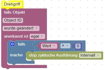

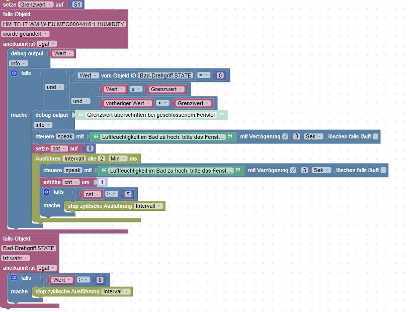

      Ich habe mir mal das Skript gemopst um es bei mir zu probieren, leider habe ich keinen Fensterkontakt nur ein Drehgriffkontakt der 0 bis 2 ausgibt. Wie kann ich das abändern , habe schon versucht aber es funzt nicht.
        paul53 @Semie1 last edited by
        @Semie1 sagte:
        Zahlen (unter "Mathematik") zum Vergleich verwenden.
        Wert findet man unter "Trigger".
        Semie1 1 Reply Last reply Reply Quote 0
        • Semie1
          Semie1 @paul53 last edited by

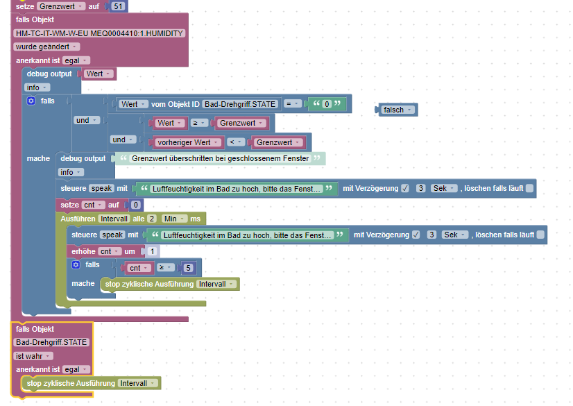

          besten Dank und im unteren Teil wie mach ich das da.
          da wäre doch "ist wahr" falsch oder wie stoppt dann der Zyklus
            paul53 @Semie1 last edited by paul53
            @Semie1 sagte:
            Wie im Bild zu sehen: Das ist der untere Teil.
            • Semie1
              oh sorry übersehen. Habe es jetzt so geändert.
              Ist das Okay so

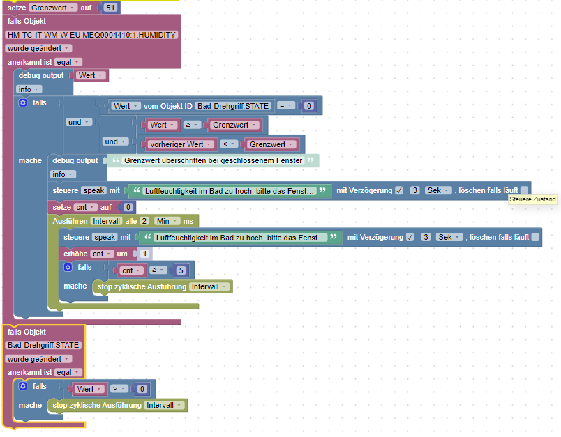

                @Semie1 sagte:
                Ist das Okay so
                Nein, nicht auf "ist wahr" triggern, sondern auf "wurde geändert".
                • Semie1
                  Ich Depp
                  So ja
                  Aber im oberen Teil Drehgriff liege ich richtig oder auch nicht
                    @Semie1 sagte:
                    Ja, jetzt sollte es funktionieren.
                    Semie1 2 Replies Last reply Reply Quote 0
                    • Semie1
                      Dankeschön gebe Erfolgsbericht ab.
                      • Semie1
                        Semie1 @Semie1 last edited by
                        @Semie1
                        kommt leider keine Ansage muss noch irgendwo ein Fehler sein
                        • Semie1
                          Kommt leider keine Ansage muss noch irgendwo ein Fehler sein. Hast du vielleicht eine Idee

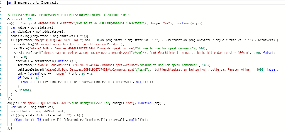

                            @Semie1 sagte:

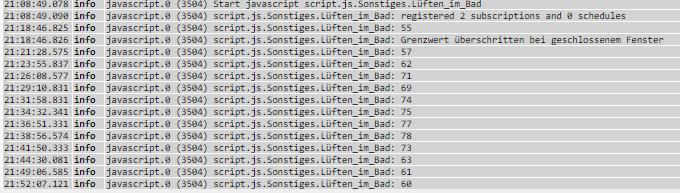

                            Kann keinen Fehler entdecken. Poste mal den erzeugten Javascript-Code ohne die letzte Zeile in Code tags.
                            • Semie1
                              • dslraser
                                dslraser Forum Testing Most Active @Semie1 last edited by dslraser
                                @Semie1
                                in Deinem Code steht nicht der speak Datenpunkt sondern ssml ?
                                Speak sollte so laufen, ssml geht so nicht.
                                • Semie1
                                  Semie1 @dslraser last edited by
                                  @dslraser
                                  das hatte ich schon probiert geht auch nicht
                                  • Semie1
                                    @dslraser

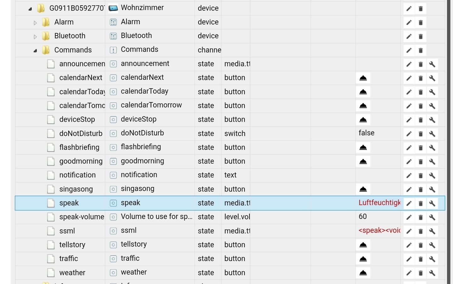

                                    • dslraser
                                      @Semie1
                                      wenn Du Deinen Text in den speak Datenpunkt kopierst, wird der dann angesagt ? Nur zum testen ob die Ansage generell geht.
                                      Edit: Bitte nicht stören oder sowas ist aber aus, ja ?
                                      • Semie1
                                        @dslraser
                                        hab ich gemacht kommt auch keine ansage
                                        • dslraser
                                          @Semie1

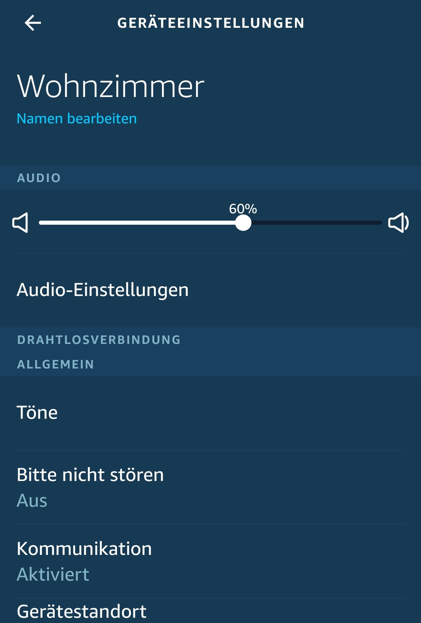

                                          Dann ist was anderes faul. Lautstärke auf 0 ?
                                          Bitte nicht stören angeschaltet ? Überprüfe das mal.
                                          • Semie1
                                            @dslraser
                                            lautstärke ist 100
                                            nicht stören wo find ich das
