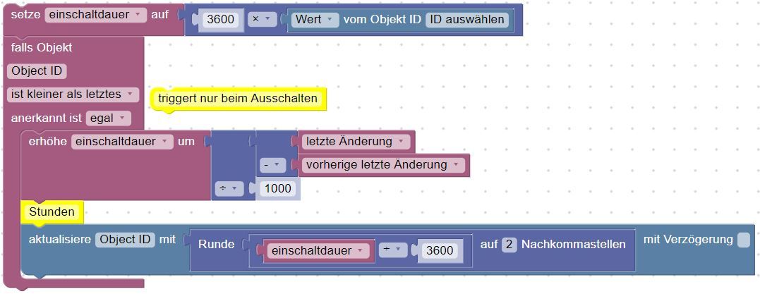

        AxelF1977 1 Reply Last reply Reply Quote 2

            Also kumulative Erfassung der Einschaltdauer ?
            Hallo @paul53 VIelen Dank, mal wieder! Ich werde mal den Adapter probieren den @crunchip vorgeschlagen hat. Ich behalte die Lösung aber in der Hinterhand.
