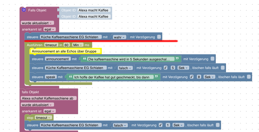

      aktuell baue ich mir gerade ein Script um über Alexa meine Kaffeemaschine mit einem Timer anzuschalten.
      Mein erstes Problem ist ein Trigger Objekt für für alles Echos zu finden.
      Aktuell nutze ich eine Routine für den Trigger diesen muss ich aber für jeden Echo einzel hinzu fügen.
      Geht das nicht intelligenter oder welches Objekt kann man dafür nehmen?

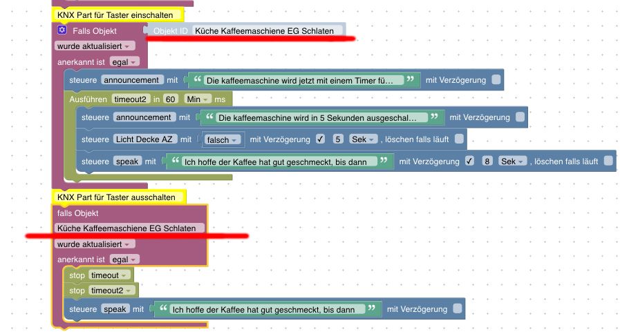

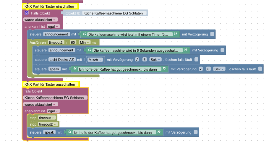

      Das nächste wäre, ich möchte das ganze auch gerne über einen KNX Taster schalten.
      Wird dieser Taster betätigt soll das gleiche passieren wie über den Sprachbefehl via Alexa Echo:
      • Taster betätigen (true)
      • Aktorkanal schalten über KNX
      • Alexa macht eine Ansage
      • Timer wird gestellt für 60 Min
      • Kurz vor dem Ablauf des Timers kommt noch mal eine Alexa Ansage
      • Timer läuft ab und Aktorkanal wird auch (false) geschaltet
      • Taster betätigen (false)
      • Timer stop
      • Ansage Alexa
      • Aktorkanal (false)
      Bei meinem Script und meiner Logik Trigger ich mit dem Alexabefehl auch leider den KNX Part (Schleife).
      Wie kann ich das ganze besser lösen?
      Habe dazu aktuell keine Lösung.
      Vielen Dank schon mal! ✌

                @nowi03
                Hab jetzt keinen Zugriff auf mein Blockly System...
                Also, Du machst einen obectID Trigger auf den Datenpunkt history.summary
                Dann machst Du ein falls/mache.
                Also Falls Wert (von ObjektID) = "Aufruftext für Routine" mache...
                Da der Datenpunkt gefüllt wird, egal von welchem Echo Du die Routine aufrufst, brauchst Du nur einen Trigger.

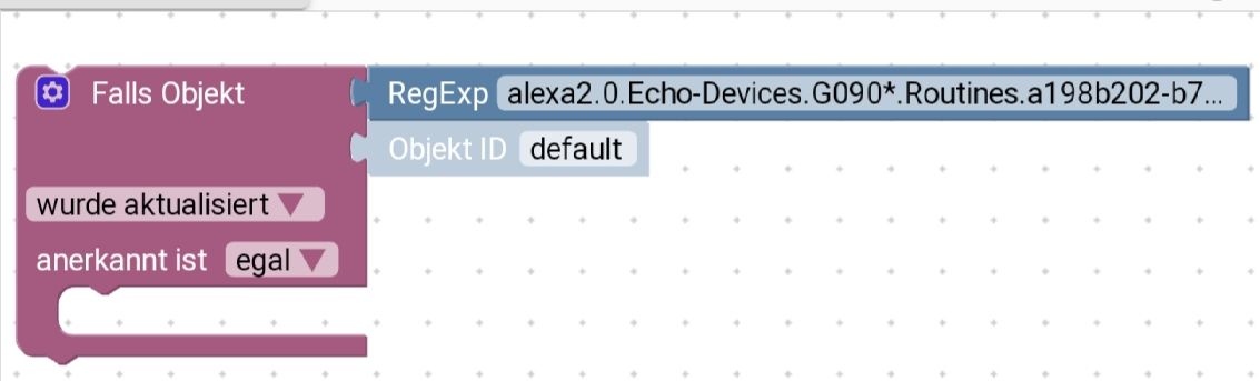

                    Da fällt mir ein, man könnte auch statt auf "summary" auf die Routine triggern.
                    Also (angepasst) auf z.B. auf
                    alexa2.0.Echo-Devices.G090*.Routines.a198b202-b79f-4451-bde0-ffb9b07f8eb9
                    (Ist hier die standard "Gute Nacht" Routine, G090* deckt bei mir alle Echos ab)
                    • Newpicsel
                      Newpicsel last edited by Newpicsel
                      Moin,
                      Ich verstehe nicht ganz was genau dein Blockly machen soll 😅
                      Aber du steuerst ein objekt welches auch als trigger bei aktualisierung verwendet wird, denke hier könnte das problem liegen!
                      Aber wie gesagt, blick da nicht wirklich durch bei dir...
                      ich würde alles löschen und neu anfangen! 🤔
                      Edit: seh grad ist schon älter, also nur wenn problem noch aktuell...
