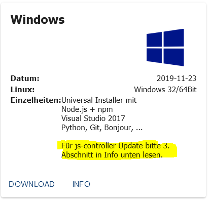

          Kann mir da noch irgendjemand helfen?
          Ist demnächst mal ein neuer Windows Installer geplant der alle aktuellen Änderungen enthält?
          (Manuelle Installation habe ich nach vier anstrengenden Versuchen aufgegeben)
          Meine Installation ist anscheinend total zerschossen.
          Bin gerade ziemlich frustriert, würde IOB gerne nutzen, ist aber so für mich nicht zu gebrauchen...
          thx
          Thomas Braun FredF 2 Replies Last reply Reply Quote 0

                      @D-VE sagte in Fehler beim (de)installieren von Adaptern:
                      Wenn es nicht vernünftig funktioniert, warum wird es dann angeboten?
                      Damit es weiter entwickelt werden kann.
                      • D.VE
                        D.VE last edited by
                        @Thomas-Braun said in Fehler beim (de)installieren von Adaptern:
                        Ist ja legitim, wenn man das dann als "Beta" kennzeichnet
                          Thomas Braun Most Active @D.VE last edited by
                          @D-VE
                          Welche Versionen von nodejs, node und npm sind denn da nun installiert?

                            • D.VE
                              D.VE @Thomas Braun last edited by
                              @Thomas-Braun
                              npm@6.11.3 und node.js 12.1 so weit ich das rausfinden können...
                              @FredF said in Fehler beim (de)installieren von Adaptern:
                              Hast du die PN von @Stabilostick nicht gesehen? Er wollte dir helfen...
                              Doch, ich hatte auch geantwortet, nur kam darauf keine Reaktion mehr von ihm.
                              Will ja hier auch niemanden nerven.
                                  @D-VE
                                  npm 6.11.3 passt aber nicht zu node 12, denke ich.
                                  Davon ab sind wir bei node12 mittlerweile bei 12.18.1.
                                  12.1 ist über ein Jahr alt.
                                  Keine Ahnung ob das unter Windows funktioniert, aber was sagt denn
                                  node -v
                                  nodejs -v
                                  npm -v
                                  auf der Konsole?
                                  D.VE 1 Reply Last reply Reply Quote 0

                                    • D.VE
                                      was sagt denn
                                      C:\Program Files\iobroker\ioBroker\nodejs>npm -v
                                      6.11.3
                                      C:\Program Files\iobroker\ioBroker\nodejs>node.exe -v
                                      v10.17.0
                                      Tja, das musst du wohl.
                                      Hmmm... Um nochmal zur ursprünglichen Frage zurückzukehren: Ist denn ein Update des Windows-Installers in Aussicht?
                                        @D-VE
                                        Und nodejs -v ?
                                        • D.VE
                                          @Thomas-Braun
                                          Ich hab hier nur eine node.exe
                                            @D-VE
                                            Unter Linux sind das zwei ausführbare Dateien. Einmal 'node' und dann 'nodejs'.
                                            Jedenfalls vermute ich, dass es da bei deinem Setup klemmt. Ich würde mal schauen, wie man node auf Version 12 hochzieht unter diesem Windows.
