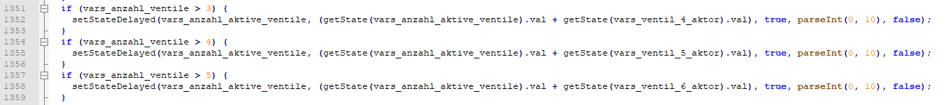

          Die Fehlerbeziehen sich auf folgende Zeilen:
          javascript.1	2020-06-10 13:41:01.593	warn	(3640) at Timeout._onTimeout (/opt/iobroker/node_modules/iobroker.javascript/lib/sandbox.js:1410:29)
          javascript.1	2020-06-10 13:41:01.592	warn	(3640) at Object.setState (/opt/iobroker/node_modules/iobroker.javascript/lib/sandbox.js:1354:20)
          In meinem Skript beinhalten folgende Zeilen das hier:
          Zeile 1354:
          Zeile 1410:

                              @dslraser habe eine Variable abgefragt und nicht die object ID der variable
