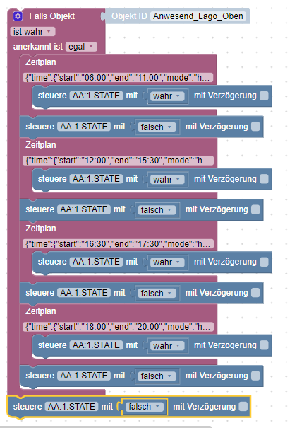

      Hallo zusammen - bin neu hier, also verzeihung falls ich die Regeln hier (event. noch!) nicht richtig beachte.
      Folgendes Problem.
      Ich habe einen manuell erstellten Datenpunkt: Anwesend_Lago_Oben. dieser funkt auch.
      Wenn ich nun diesen Datenpunkt gem. meinem Skript via VIS auf True setze, werden die jeweiligen Schaltzeiten meines Sriptes richtig abgearbeitet und das Gerät Ein, bzw. am Ende der Zeitperiode auch wieder ausgeschaltet.
      Setze ich Den datenpunkt auf False passiert genau das gleuce, also es wird weiter zu den Zeitpunkten ein bzw. ausgeschaltet, was aber NICHT der FAll sein soll, sondern das Gerät soll dauerhaft ausgeschaltet werden UND bleiben.
      Danke im Voraus für Eure Hilfe und Verständniss.

        Hallo, stell das Blockly rein. Dann kann man es besser umarbeiten. Was auch nötig ist.

          Trigger im Trigger ist nicht gut! Du solltest besser mit Falls-Objekten arbeiten: auch wenn der Zeitplan true sagt, sagt das script hundertstel Sekunden false....
          Warum das überhaupt funktioniert ist seltsam...

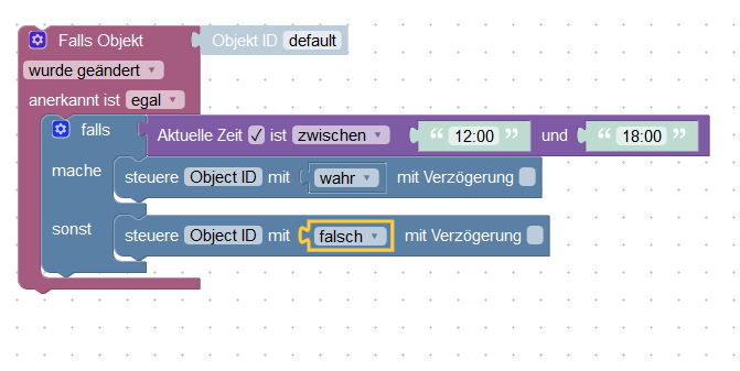

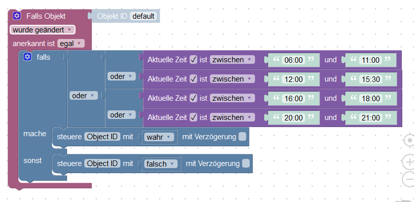

              Ich würde das auf diese Art machen:
              • G
                guergen last edited by
                Besser noch so: 9315df85-daf7-43ca-a463-cd9e3512e055-grafik.png
                  Lenz last edited by
                  Hallo guergen,
                  werds so mal versuchen.
                  Danke schon mal
                  • G
                    guergen @Lenz last edited by
                    @Lenz Aber nicht mit "wurde geändert" sondern mit "wahr" oben im Trigger
                      paul53 @guergen last edited by

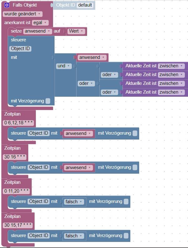

                      @guergen sagte:
                      Das genügt nicht, denn es soll zu den Uhrzeiten geschaltet werden, also braucht es Zeit-Trigger.

                                paul53 @Lenz last edited by
                                @Lenz sagte:
                                event. ein Blockly export
                                 <variables>
                                   <variable id="{)*dQ?S1y=euBUX4#x2w">anwesend</variable>
                                 </variables>
                                 <block type="on_ext" id="a|dGJ|d6b:r?VBPmN^TV" x="87" y="-12">
                                   <value name="OID0">
                                     <shadow type="field_oid" id="}=|ed@|qC:u0d:_XNF-W">
                                     <block type="variables_set" id="Orx~8K5!TAD4yTW5Tis#">
                                       <field name="VAR" id="{)*dQ?S1y=euBUX4#x2w">anwesend</field>
                                         <block type="on_source" id="+LHR6;C6mDp8r`K/y*L,">
                                         <block type="control" id=";)h2}Ztw@aE70W%eE]QZ" inline="false">
                                             <block type="logic_operation" id="byb#SEGXxg:Jik6outPa" inline="false">
                                               <field name="OP">AND</field>
                                                 <block type="variables_get" id=";Ra_UHieS%ctwMxH~IoX">
                                                 <block type="logic_operation" id="=cIpdh*!L4#.-QO$o40k" inline="false">
                                                   <field name="OP">OR</field>
                                                     <block type="logic_operation" id="UnHqY?{e_LbXpbJ,[ORB" inline="false">
                                                         <block type="time_compare" id="#gnDz.I)P}m|:#nn]+w?">
                                                           <mutation xmlns="http://www.w3.org/1999/xhtml" end_time="true"></mutation>
                                                           <field name="START_TIME">6:00</field>
                                                           <field name="END_TIME">11:00</field>
                                                         <block type="time_compare" id="Wvpv2F04B73E`cCJS)45">
                                                           <field name="START_TIME">12:00</field>
                                                           <field name="END_TIME">15:30</field>
                                                     <block type="logic_operation" id="G~rR}5U[AVpmE^RMW(}s" inline="false">
                                                         <block type="time_compare" id="R=xF_wp@@:rfS[^g7R[k">
                                                           <field name="START_TIME">16:30</field>
                                                           <field name="END_TIME">17:30</field>
                                                         <block type="time_compare" id=";0QJLJd),19}CS8EJ_76">
                                                           <field name="START_TIME">18:00</field>
                                                           <field name="END_TIME">20:00</field>
                                     <block type="schedule" id="][j-41~Cw?71a)SCt3HW">
                                       <field name="SCHEDULE">0 6,12,18 * * *</field>
                                         <block type="control" id=",fFC_w~%dCh,4:s,sb2(">
                                             <block type="variables_get" id="Hbiolq`e8rfP!cZN62_w">
                                         <block type="schedule" id="4QI2dbEE.IAs]S)2%?_,">
                                           <field name="SCHEDULE">30 16 * * *</field>
                                             <block type="control" id=":Od[;JXX.;zbCvTKbl6.">
                                                 <block type="variables_get" id="qvE:%avjP=KrR0DfN-hv">
                                             <block type="schedule" id="SoH5L6p1PeR@R7zG(qYg">
                                               <field name="SCHEDULE">0 11,20 * * *</field>
                                                 <block type="control" id="y^GT}_V1zlK+ALr#3#(Y">
                                                     <block type="logic_boolean" id="o.:[_~@EBNIY,0NIVkpp">
                                                 <block type="schedule" id="/aUYjaIa3Pj3A5@295W@">
                                                   <field name="SCHEDULE">30 15,17 * * *</field>
                                                     <block type="control" id=".pxc}|},cA*j@8^|+GO`">
                                                         <block type="logic_boolean" id="~F{,)bAnQ/n}!Zq]KrT(">
                                @guergen sagte in Zeitschaltung mit Datenpunkt:
                                Ich denke halt simpler
                                Eher komplizierter 🙂
