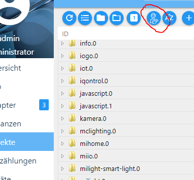

                            Hardwearhansi @Hardwearhansi last edited by
                            Da gibt es zwar dießes mänchen aber bei mir ändert dass nichts
