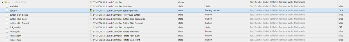

      Lautsstärken-Steuerung eines via HTTP Requests steuerbaren ROON Audioservers mit dem IKEA
      SYMFONISK Sound Controller E1744.
      Grundlagen:
      • Der SYMFONISK Sound Controller E1744 ist sauber integriert und in der Zigbee Instanz ersichtlich
        und funktioniert
      • Der Roon Audioserver ist via HTTP erreichbar und manuell via HTTP commands steuerbar
        Ich verwende dazu https://github.com/st0g1e/roon-extension-http-api auf einem Debian NUC
      • ioBroker läuft auf einem RPI 4 mit Raspian und funzt tadellos
      Was schon funktioniert:
      • Steuerung des Audioservers mittels dem E1744 via Blockly für die Funktion play/pause via
        zigbee.0."Zigbee-ID".button_play_pause auf den HTTP URL http://ServerIP:3001/roonAPI/play_pause?zoneId="ID-Nummer"
      Blockly Export > jScript:
      on({id: 'zigbee.0."Zigbee-ID".button_play_pause', change: "gt"}, function (obj) {
      var value = obj.state.val;
      // Start / Pause
      try {
      require("request")('http://Server-IP:3001/roonAPI/play_pause?zoneId=ID-Nummer').on("error", function (e) {console.error(e);});
      } catch (e) { console.error(e); }
      Was ich NICHT hinkriege:
      • Steuerung der Lautstärke mittels dem E1744 zigbee.0."Zigbee-ID".rotate_right und zigbee.0."Zigbee-ID".rotate_left
      Der Drehknopf soll die Lautstärke rauf(drehen nach rechts) / runter (drehen nach links) regeln mittels dem
      URL http://ServerIP:3001/roonAPI/change_volume?volume="VolumeZahl 0 bis 100"&outputId="ID-Nummer"
      Der Wert "VolumeZahl 0 - 100" muss mittels dem Drehen des Reglers nach rechts raufgezählt, mittels dem Drehen des Reglers nach links runtergezählt werden. Also einen Wert 0 - 100 an den URL übergeben und absetzen.
      Der E1744 gibt für zigbee.0."Zigbee-ID".rotate_right und zigbee.0."Zigbee-ID".rotate_left jeweils nur "true" beim drehen und "false" beim loslassen, nicht betätigen aus.
      Ich möchte das mit Blockly lösen und muss irgendwie die Values "VolumeZahl 0 bis 100" an den URL übergeben. 0 ist keine Lautstärke, 100 volles Rohr.

              Zur Zeit nutze ich einen C2531 mit dem Zigbee-Adapter. Der damit eingebundene e1744 ist wie auf deinem Screenshot aus Post #1 zu sehen, auch bei mir im ioBroker zu finden.
