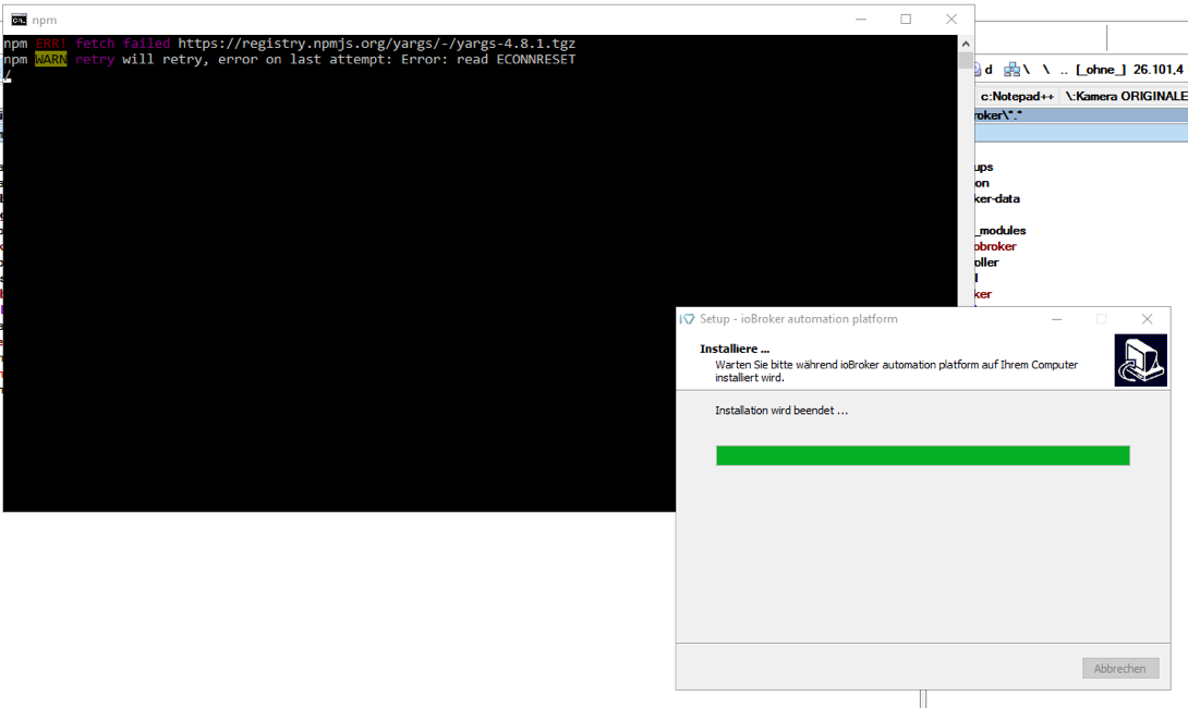

      Hallo @ all
      nachdem mir mehrere Pakete (Admin, Vis, Metro, Java) zum Update angeboten wurden habe ich auf der Konsole ein ioBroker Upgrade gemacht. Das lief auch durch hatte nur viele Fehler.
      Leider startet ioBroker nun nicht mehr und wirft viele komische Fehler. Ein Versuch das mit einer neuen Installation vom js-controller zu reparieren schlägt leider auch fehl.
      Ich habe einen älteres Backup von davor, aber zwischendrin noch Änderungen im VIS gemacht, die ich gern behalten will. Kann man ioBroker wieder zum laufen bringen oder wenigstens meine Views in VIS retten?

      C:\ioBroker>npm install https://github.com/ioBroker/ioBroker.js-controller/tarball/master --production
      npm ERR! fetch failed https://registry.npmjs.org/debug/-/debug-2.2.0.tgz
      npm WARN retry will retry, error on last attempt: Error: read ECONNRESET
      npm ERR! fetch failed https://registry.npmjs.org/engine.io-client/-/engine.io-client-1.6.11.tgz
      ! > ursa@0.9.4 install C:\ioBroker\node_modules\iobroker.js-controller\node_modules\letsencrypt\node_modules\rsa-compat\node_modules\ursa
      node-gyp rebuild
      defined npm_config_node_gyp (node "C:\Program Files\nodejs\node_modules\npm\bin\node-gyp-bin\....\node_modules\node-gyp\bin\node-gyp.js" rebuild ) else (node rebuild )
      gyp ERR! configure error
      gyp ERR! stack Error: Can't find Python executable "python", you can set the PYTHON env variable.
      gyp ERR! stack at failNoPython (C:\Program Files\nodejs\node_modules\npm\node_modules\node-gyp\lib\configure.js:116:14)
      gyp ERR! stack at C:\Program Files\nodejs\node_modules\npm\node_modules\node-gyp\lib\configure.js:71:11
      gyp ERR! stack at FSReqWrap.oncomplete (fs.js:82:15)
      gyp ERR! System Windows_NT 10.0.14300
      gyp ERR! command "C:\Program Files\nodejs\node.exe" "C:\Program Files\nodejs\node_modules\npm\node_modules\node-gyp\bin\node-gyp.js" "rebuild"
      cwd C:\ioBroker\node_modules\iobroker.js-controller\node_modules\letsencrypt\node_modules\rsa-compat\node_modules\ursa
      gyp ERR! node -v v4.3.1
      gyp ERR! node-gyp -v v3.0.3
      gyp ERR! not ok
      npm WARN optional dep failed, continuing ursa@0.9.4
      npm ERR! Windows_NT 10.0.14300
      npm ERR! argv "C:\Program Files\nodejs\node.exe" "C:\Program Files\nodejs\node_modules\npm\bin\npm-cli.js" "install" "https://github.com/ioBroker/ioBroker.js-controller/tarball/master" "--production"
      npm ERR! node v4.3.1
      npm ERR! npm v2.14.12
      npm ERR! code ETARGET
      ! npm ERR! notarget No compatible version found: form-data@'>=2.0.0 <2.1.0'
      npm ERR! notarget Valid install targets:
      npm ERR! notarget ["0.0.0","0.0.2","0.0.3","0.0.4","0.0.5","0.0.6","0.0.7","0.0.8","0.0.9","0.0.10","0.1.0","0.1.1","0.1.2","0.1.3","0.1.4","0.2.0","1.0.0-rc1","1.0.0-rc2","1.0.0-rc3","1.0.0-rc4","1.0.0","1.0.1"]
      npm ERR! notarget
      npm ERR! notarget This is most likely not a problem with npm itself.
      npm ERR! notarget In most cases you or one of your dependencies are requesting
      npm ERR! notarget a package version that doesn't exist.
      npm ERR! notarget
      npm ERR! notarget It was specified as a dependency of 'request'
      npm ERR! notarget
      ! npm ERR! Please include the following file with any support request:

                photographix last edited by
                Leider hat auch der Installer ein Problem mit der Installation 😞 Trotz ausgeschalteter Firewall und funktionierendem Link im Browser. Echt komisch.
                          Hallo @ all
                          es scheint zu gehen wenn man jeden Adapter einzeln installiert (und ioBroker neu startet).
                          Ich konnte jetzt alle Adapter installieren und die installation überlebt auch einen Reboot.
                          Auch wenn ich nicht weiß woran es lag - würde ich für mich sagen gelöst.
                          Danke trotzdem für die Tips.
                          LG und schönes Wochenende
