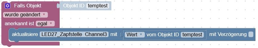

          habs mit einem script versucht (soll so dann auch laufen) , und zum testen mit einem einfachem blockly, geht beides nicht:

            paul53 @quinti last edited by
            @quinti
            Die Werte für die Datenpunkte idRot, idGruen und idBlau müssen mit Ack = false / Block "steuere" geschrieben werden.
            Q 1 Reply Last reply Reply Quote 0
            • Q
              quinti @paul53 last edited by
              Danke das wars!!!
