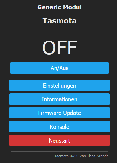

      Ich stelle Tasmota auf "Generic" und konfiguriere die GPIOs entsprechend mit I2C-SDA und I2C-SDL. Das Display zeigt alles richtig an und kann auch entsprechend beschrieben werden aber plötzlich erscheint in Tasmota und im IOBroker natürlich auch, ein Schalter "Power1".

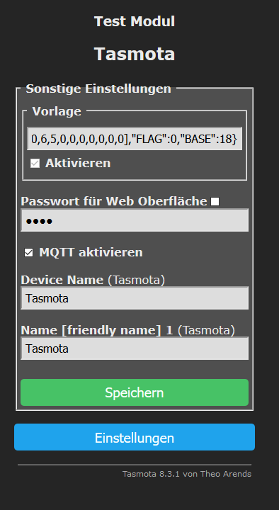

                Poste mal noch was unter sonstige Konfiguration oben als Vorlage drin steht und wie die Hauptseite aussieht und welche Tasmota Version läuft denn überhaupt?
                  Kugelblitz last edited by
                  Tasmota 8.2.0
                  J K 2 Replies Last reply Reply Quote 0
                    Jan1 @Kugelblitz last edited by
                    @Kugelblitz
                    Was ist denn bei Vorlage eingetragen? Tasmota ist auch nicht aktuell. Wenn ich in der Vorlage alles auf 0 setzte, habe ich definitiv kein Schalter mehr konfiguriert.
                    {"NAME":"Test","GPIO":[0,0,0,0,0,0,0,0,0,0,0,0,0],"FLAG":0,"BASE":18}

                      Aber wo kommt der Button und Power 0 her?

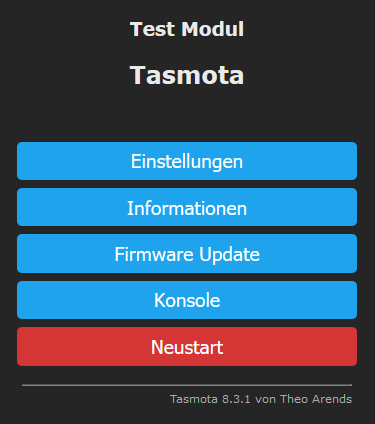

                        oder nimm doch mal das Templet was ich gepostet habe und trag es ein. Damit ist bei mir kein Schalter mehr drin, wenn bei Dir immer noch einer vorhanden ist, ist es ein Bug in der Tasmota 8.2.

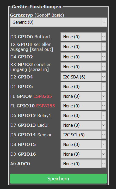

                            Ich hab auch schon verschiedene GPIOs ausprobiert.
                            Sobald ich SDA und SCL konfiguriere und neustarte erscheint der Power Button!

                              Das ist ist die Vorlage, Dein Screenshot nur die Konfiguration dieser 🙂
                              Und dort kopierst auch einfach mal das Template von oben rein, somit sollte auf der Hauptseite kein Power mehr schaltbar sein, ist es trotzdem noch da, solltest eben mal ein Tasmota Update machen.

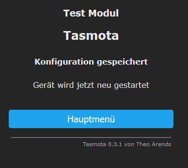

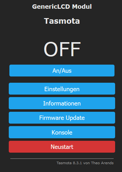

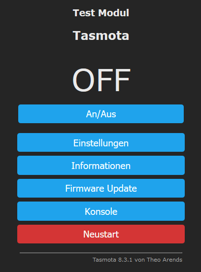

                                Hab es jetzt auch mal mit der neusten 8.3.1 ausprobiert, das gleiche Ergebnis.
                                Ohne SCL und SDA mit Generic --> kein PowerButton. Sobald ich die i2c GPIOS zuweise erscheint der Powerbutton.
                                Ach ich hab auch eben gesehen dass es ein Wemos D1 mini ist und keine NodeMCU, sorry, dürfte ja aber nichts änder, oder?

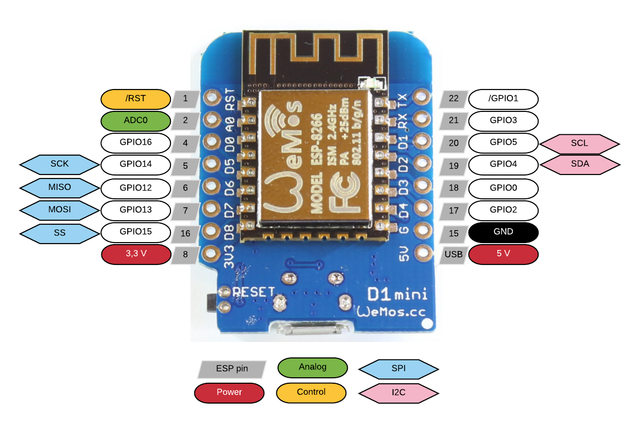

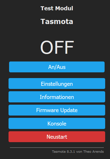

                                  Ich hab SCL und SDA mal wie auf diesem Bild auf D1 und D2 gelegt, aber keine Änderung.

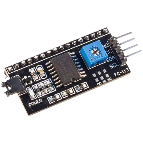

                                  Diesen I2C Adapter verwende ich:

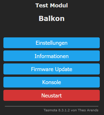

                                    @Kugelblitz
                                    Jetzt mach doch mal das Template rein und schau obs weg ist.
                                      Kugelblitz @Jan1 last edited by

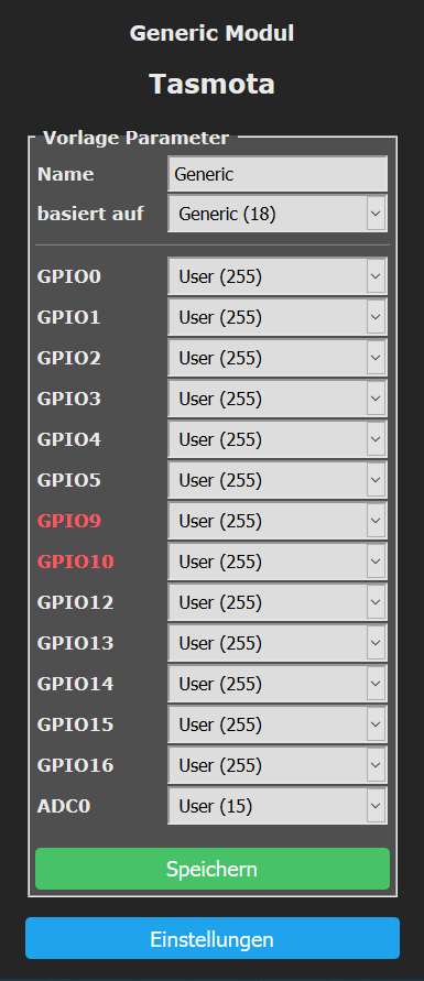

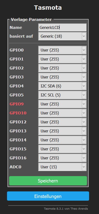

                                      @Jan1 Du meinst ich soll in der Vorlage unter Generic meine GPIOs zuweisen und dieses Template dann laden? Hab ich schon gemacht, ergibt das gleiche Ergebnis.
                                        @Kugelblitz
                                        Wenn Du das gemacht hast, dann ist eben auch kein Schalter mehr da, zumindest bei mir ist das so.

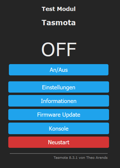

                                          Mit diesem Ergebnis
                                            @Kugelblitz
                                            Da steht überall 255, somit hast da auch nicht mal das Template von mir drin. Das hat mit Generic auch nichts zu tun, sondern einfach das Template rein und aktivieren.
