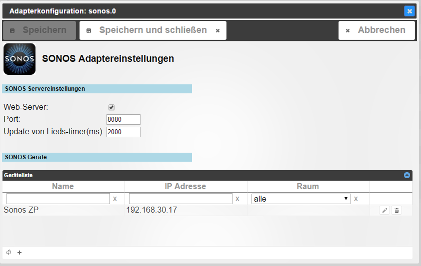

              In Iobroker im Sonos Adapter hätte ich schon versucht die IP manuell einzutragen:
              Er findet ihn trotzdem nicht und sucht laut Log nach wie vor im 192.168.222.x Netz …
              Ich kann den Sonos Player (192.168.30.17) aber ganz normal von 192.168.222.9 (iobroker host) pingen ...
