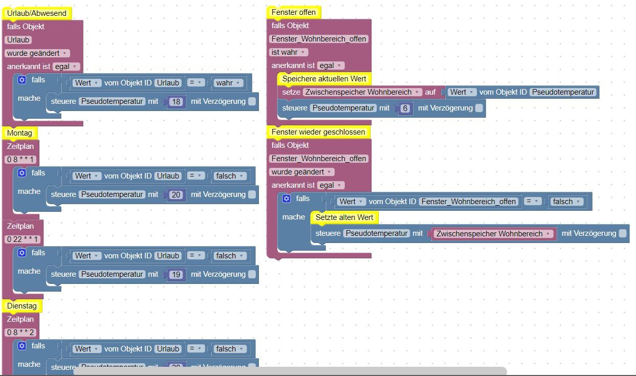

      ich probiere mir grade eine sinnige Heizungssteuerung zu programmieren.
      Ich weiß, dass es da schon einiges im Forum gibt. Die Scripte sind mir persönlich alle was zu komplex. Ich bin wirklich ein absoluter blockly Anfänger.
      Die passende Hardware habe ich leider noch nicht 😄
      Wenn denn alles da ist, soll aber alles zügig laufen.
      Wenn es meiner Frau kalt wird, wird es unangenehm 😁
      Deshalb habe ich jetzt schonmal angefangen.
      Da noch kein Thermostat vorhande ist, habe ich es mit dem Datenpunkt "Pseudotemperatur" ersetzt.
      Klappt das so, wie ich es gemacht habe?
      Habe ich ggf. noch was vergessen, was in die Logik gehört?
      Ich möchte eigentlich nur eine Nachtabsenkung haben, die Zeiten für jeden Tag individuell eingeben können und die Heizungen ausschalten, wenn ein Fenster offen ist.
      Zusätzlich noch einen simplen Urlaubsmodus, die eine niedrige Grundtemperatur halten soll.
      Habe alles zusammen in einem blockly.
      Würde mich über eine Rückmeldung freuen.

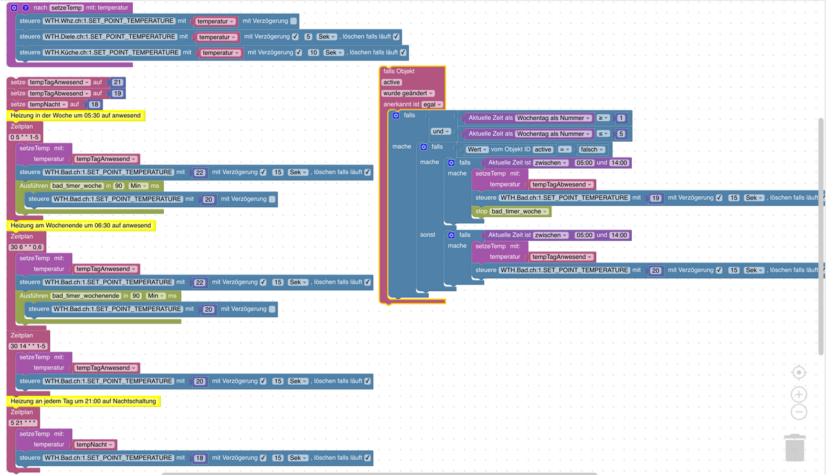

        Ich habe ganz ähnliche Anforderungen an eine Heizungssteuerung gehabt wie Du. Hardware technisch bin ich mit einer CCU3 und Geräten von HmIP ausgestattet.
        Einen Urlaubsmodus habe ich auch nicht, aber ist ja erstmal egal. Mein Skript sieht so aus (ich finde es ist recht einfach gehalten und es funktioniert bei mir super).

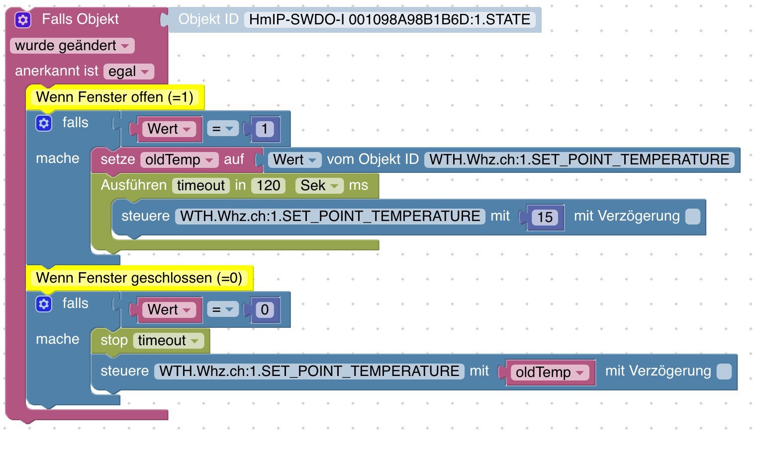

        Bzgl. Fenster offen Steuerung habe ich ein separates Skript.
        Mir ist klar, dass Du das noch stark an Deine Bedürfnisse und Hardware anpassen müsstest, aber ich hoffe es gibt Dir einen guten Überblick. Hier noch als Export.

        Dann nochmal zumindest eine Anmerkung zu Deinem Blockly. Deine Zeitpläne sind in Blockly Trigger. Du hast die Trigger innerhalb eines falls-Blockes. Das funktioniert nicht. Ein Skript muss immer von einem Trigger "gestartet" werden (da gibt es Ausnahmen/Sonderfälle, aber das lasse ich hier mal weg). Du kannst Dich ja mal auf YouTube oder so umschauen, wie Blockly bzw. die JS-Programme im ioBroker (ab)laufen.
        Wenn Du noch Fragen hast zu dem Skript .... gerne 👍

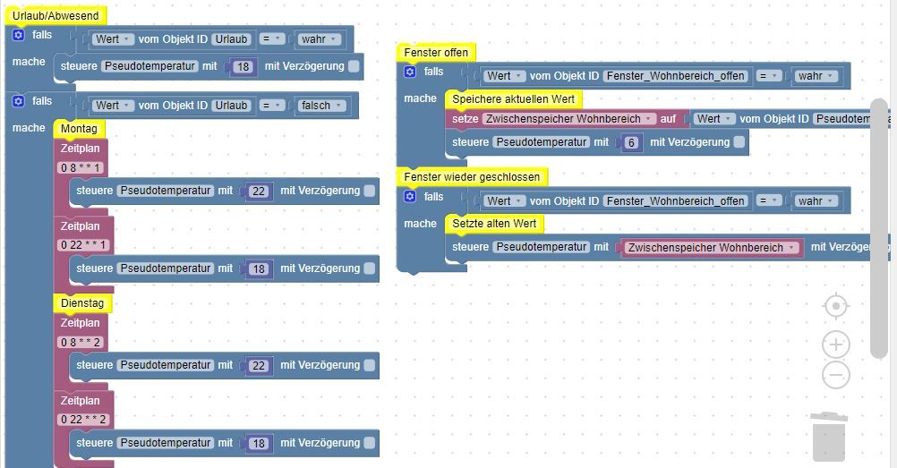

            Habe mein Script jetzt mal angepasst.
            Also die Trigger aus den Falls-Flock entfernt und genau umgekehrt eingesetzt.
            Dein Script verstehe ich soweit. Bis auf ein paar Kleinigkeiten.
            z.B. die violetten Blöcke mit "setzeTemp mit", ist doch eigentlich dasselbe wie das "steuere" oder?
            Hier meine Überarbeitung:

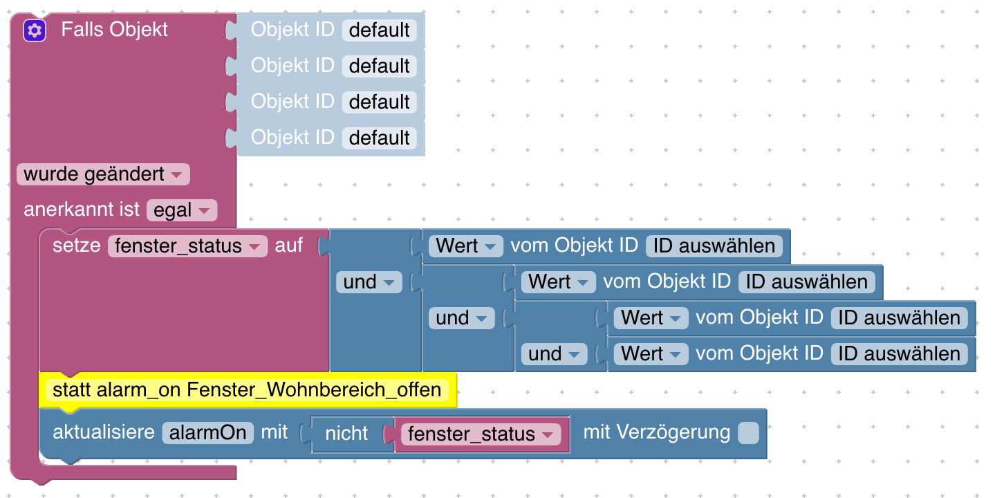

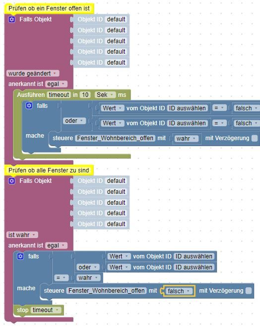

            Mir hat sich eben noch eine 2te Frage aufgetan.
            Ich werde für den Raum 5 Fensterkontakte bekommen. Habe mir gerade mit einem Tutorial ein Script erstellt um meinen Datenpunkt "Fenster offen" zu befüllen.
            Ich schaffe aber nur 2 Fensterkontakte einzubinden.
            Beim "oder" Baustein bekomme ich nicht mehr als 2 Ausgänge hin ......
            Oder bleibt mir da nur die Variante die Kontakte zu zählen?

                @David-G wenn du wert1 oder wert2 hast, dann packe in wert2 wieder einen oder Block. Und so weiter.
                • buggybeast
                  buggybeast last edited by
                  Dein Fenster Skript wird nicht funktionieren, denke ich. Warum 2 Trigger einmal auf geändert und einmal auf wahr?
                  Wann möchtest du deinen datenpunkt Fenster offen ändern? Sobald ein Fenster Status sich ändert oder zu einem bestimmten Ereignis wie verlassen des Hauses?
                  Das kann man geschickter lösen. Ich bin aber erst später am Rechner. Vielleicht meldet sich ja noch wer anders bis dahin.

                    Das Fenster Skript habe ich aus diesem Video hier
                    Oder meinst du den Bereich, der die Heizung ein und wieder einschaltet?

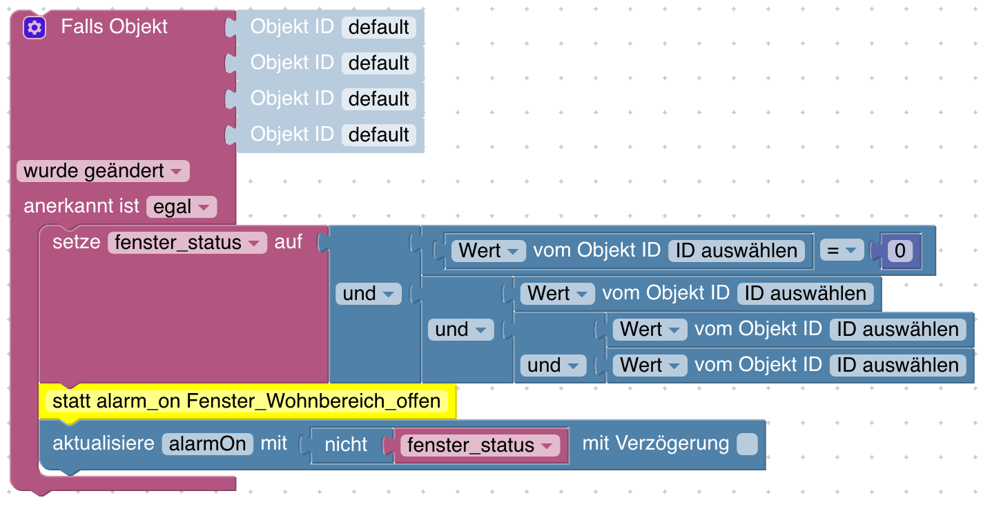

                      @David-G Hi, ich vermute Du hast Aqara Sensoren für die Fenster, so dass Sensor Wert = WAHR bedeutet, dass das Fenster geschlossen ist.
                      Und in Deinem aktuellen Skript willst Du nur wissen, ob eines der Fenster offen ist. Du schreibst den Gesamtstatus (WAHR=irgendein Fenster ist offen, FALSCH=alle Fenster geschlossen) in einen manuell angelegten Datenpunkt Fenster_wohnbereich_offen.
                      Wenn ich das soweit richtig verstanden habe, dann sollte folgendes Skript dies erfüllen ... denke ich 🙄
                      Du weißt damit natürlich nicht, wie viele Fenster offen sind und welche.

                        Bei meinem "Fenster_wohnbereich_offen" habe ich "wahr" für ein offenes Fenster genommen, da es von der logig zum Namen des Datenpunktes passt.
                        Stellt dein Vorschlag den Status auch wieder zurück auf false wenn alle Fenster geschlossen werden ?

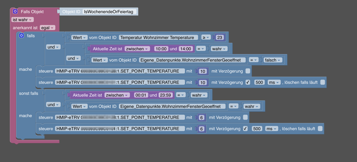

                          @David-G Jau super. Mit HmIP Fensterkontakten wird das alles nicht funktionieren. Die verwenden als Wertebereich 0 und 1 (also Zahlen).
                          @David-G sagte in Heizungssteuerung:
                          In diesem Fall ja. Nur wenn alle ObjektIDs WAHR sind (also geschlossen bei Aqara), dann ist auch fenster_status = WAHR und Deine Variable geht auf FALSCH.
                          Leider kannst Du das mit HmIP alles wieder vergessen 😞
                          Das könnte dann ggf. so gehen.
                          Hier nur als Beispiel in der ersten Zeile.

                                      Hi zusammen,
                                      ich bin neu im ioBroker und hab eine Frage zur Heizungssteuerung 😉
                                      Ich habe mir die Script hier angesehen und denke, dass meins funktionieren müsste.
                                      Ich habe XIAOMI Temperatursensoren und wohne in einer Dachgeschosswohnung 😞 😉
                                      Mein Script sieht folgendermaßen aus:
                                      Für die Ermittlung, ob die Fenster offen sind habe ich ein Script geschrieben, dass mir den Wert "WohnzimmerFensterGeoeffnet" auf true oder false setzt, sobald ein Fenster geöffnet ist.
                                      Als Heizkörperthermostate verwende ich HMIP Thermostate, die ich mit ioBroker steuern möchte.
                                      Diese sind angeschlossen an eine CCU2 - über die Objektverwaltung kann ich die Temperaturen manuell setzen - die Werte kommen an und das funktioniert 😉
                                      Leider kommt über das Blockly Script an den Heizkörpern nichts an - d.h. die Temperatur wird nicht gesetzt.
                                      Würde mich freuen, wenn da jemand von Euch nochmal einen Blick rauf werfen kann.
                                      Ganz lieben Dank und beste Grüße
