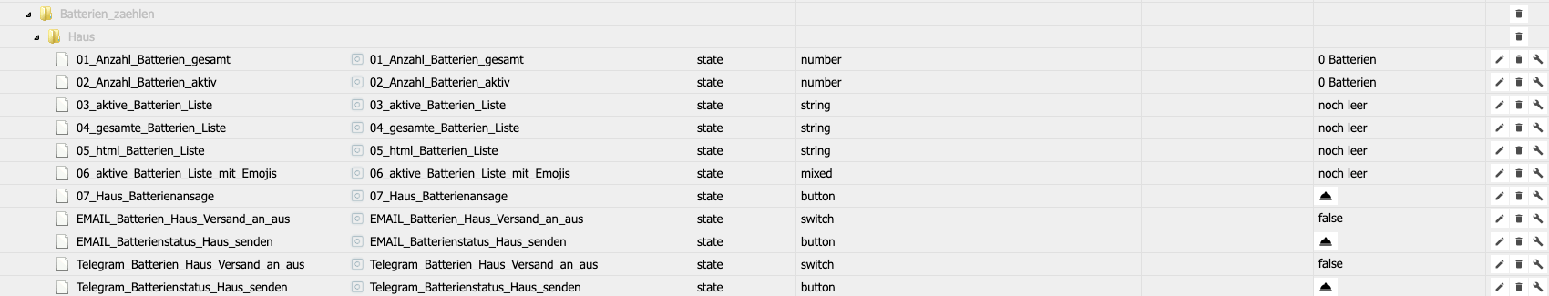

      ich möchte gern selbst erstellte Datenpunkte (oder ganze Ordner mit "Unterstruktur" in jacascript.x oder 0_userdata.0) per Blockly Funktion löschen können. Alles was ich bisher probiert habe funktionierte nicht. Es kam immer die Meldung Not found (oder so ähnlich), aber der/die states existieren.
      Wie muß so eine Funktion aussehen?
      Ein Beispiel wäre schön.

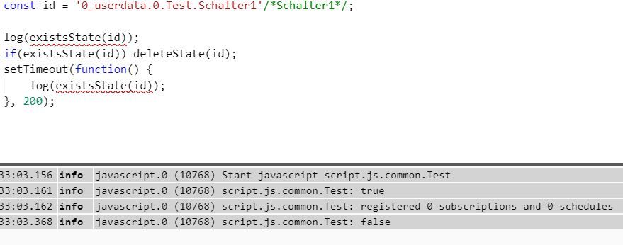

          const id = 'javascript.0.Geraete_zaehlen_optional_Ansagen.Geraete_zaehlen.Batterien_zaehlen.Haus.01_Anzahl_Batterien_gesamt'/*01 Anzahl Batterien gesamt*/;
          if (existsState(id)) deleteState(id);
          Ergebnis
          javascript.0	2020-06-11 15:03:12.340	error	(470) Cannot delete state "javascript.0.Geraete_zaehlen_optional_Ansagen.Geraete_zaehlen.Batterien_zaehlen.Haus.01_Anzahl_Batterien_gesamt": Not found
          EDIT: in 0_userdata.0 funktioniert das löschen. In javascript.0 funktioniert es nicht, da kommt die Fehlermeldung.

                      Wie kann ich mehrere auf einmal löschen, also z.B. alles ab Batterien_zaehlen (einschließlich Batterien_zaehlen)

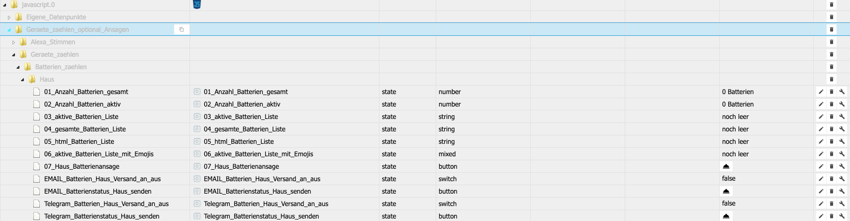

                                            Ich habe jetzt eine Weile an einem Blockly was gemacht und als Ort zum erstellen und löschen der Datenpunkte immer javascript.0 benutzt, da funktioniert das löschen.
                                            Eben habe ich dann mal die gleichen Datenpunkte in 0_userdata.0 erstellt und wollte diese anschließend mit dieser Schleife löschen, dort wird nicht gelöscht.
                                            Nehme ich die zwei Schleifen wie hier funktioniert an beiden Orten das löschen.
