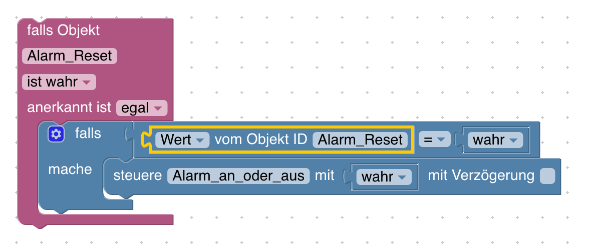

      Ich lasse mir in meiner Alarmanlagen VIS alle ausgelösten Melder, welche bei Alarm in Datenpunkte geschrieben werden, anzeigen. Ich habe mir ein kleines Blockly gebastelt, welches beim Auslösen des Buttons, den Alarm zurück setzen soll.
      Unter Objekte wird der Datenpunkt "Alarm_an_oder_aus" schön auf true gesetz, wenn ich den Button betätige.
      Jetzt möchte ich einen unsichtbaren Button auf meiner VIS erstellen, der bei Betätigung ebenfalls, den Datenpunkt "Alarm_an_oder_aus" auf true schaltet.
      Ich habe schon einiges probiert, nichts funktioniert so richtig. Welches Widget muss ich verwenden?

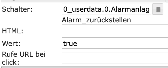

        Ich habe es letztendlich mit folgendem Widged hinbekommen:
        und bei Wert true eingetragen.
