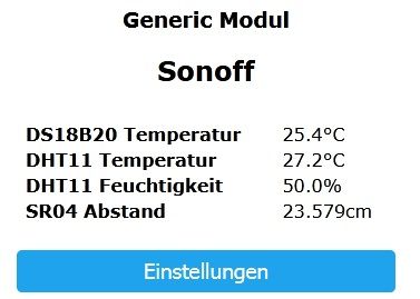

          Das sind die aktuellen Werte:
          Leider stehe ich hier voll an......
          Was muss ich anpassen damit das script funktioniert?
          Danke dir

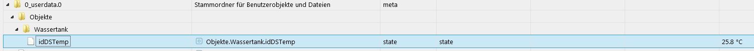

                albi_63 last edited by
                Hoi Paul
                Jetzt habe ich es geschnallt, hat ein weilchen gedauert. Habe null Ahnung von JS.......
                Hier ein Datenpunkt:
                Vielen Dank dir.

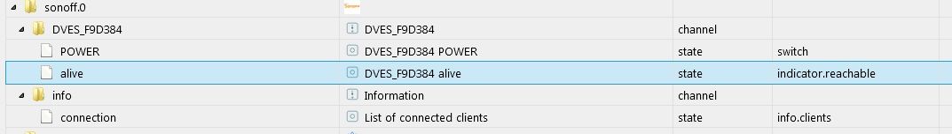

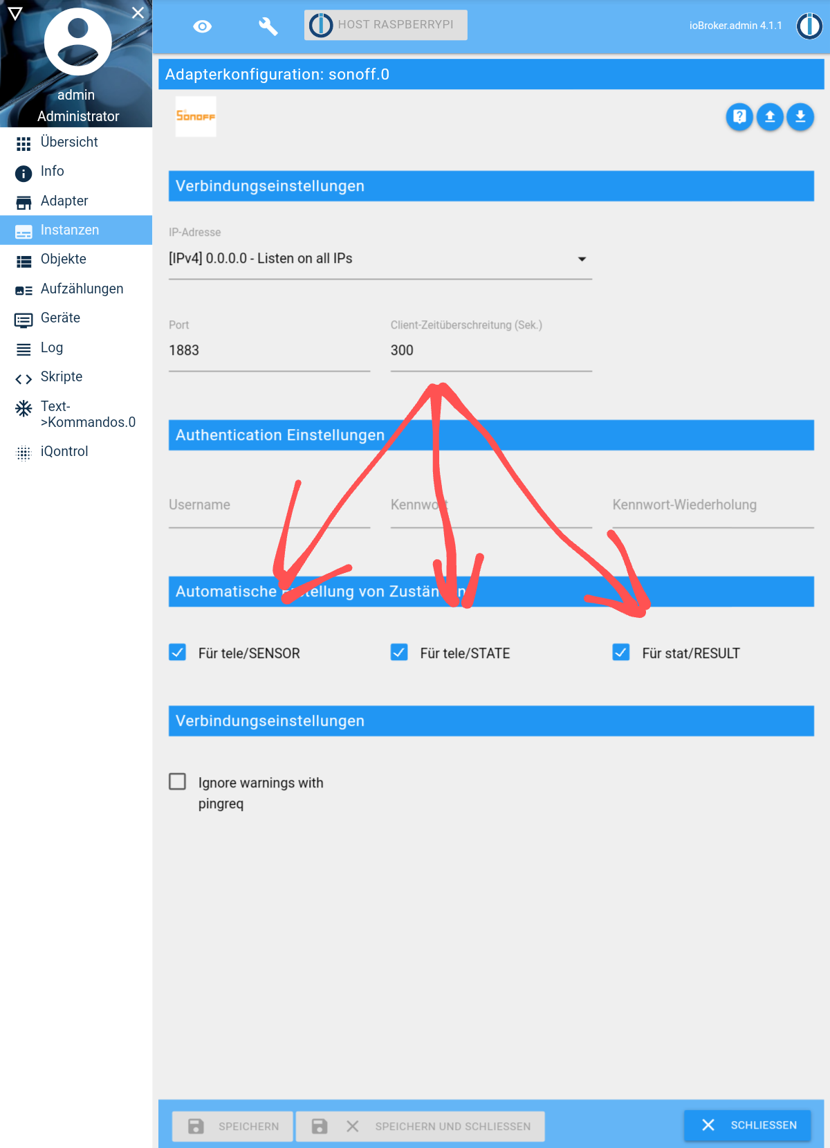

                      Jan.S100 @albi_63 last edited by Jan.S100
                      @albi_63 Dann solltest du mit dem Sonoff Adapter besser zu recht kommen.
                      Hast du es schon ausprobiert?
                      So sieht die Datenstruktur aus.

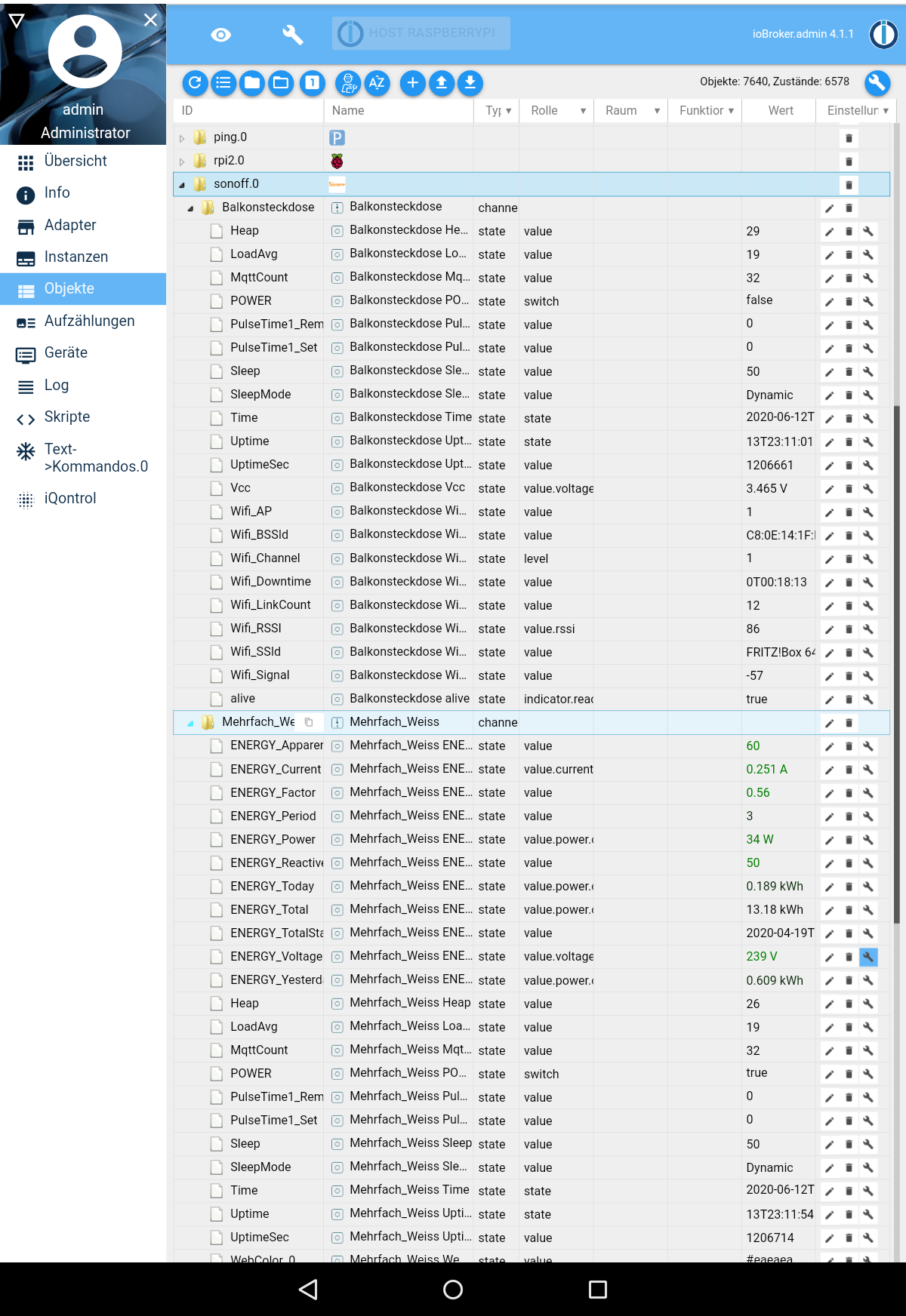

                        Hallo Jan
                        Wenn ich die Sonoff Instanz starte bleibt die Rot. Wenn ich den Port von 1883 auf 1884 ändere und in den MQTT Einstellungungen des NodeMCU die Einstellungen vom Port und Passwort ändere geht der Adapter auf grün, allerdings sehe ich unter Objekte nur:
                        und keine weiteren Datenpunkte.
                        Temperatur, Distanz , Humidity ect nicht vorhanden.
                        Das kommt vom Nodemcu:
                        Was mache ich falsch?
                        Brauche ich die MQTT Instanz nicht mehr?

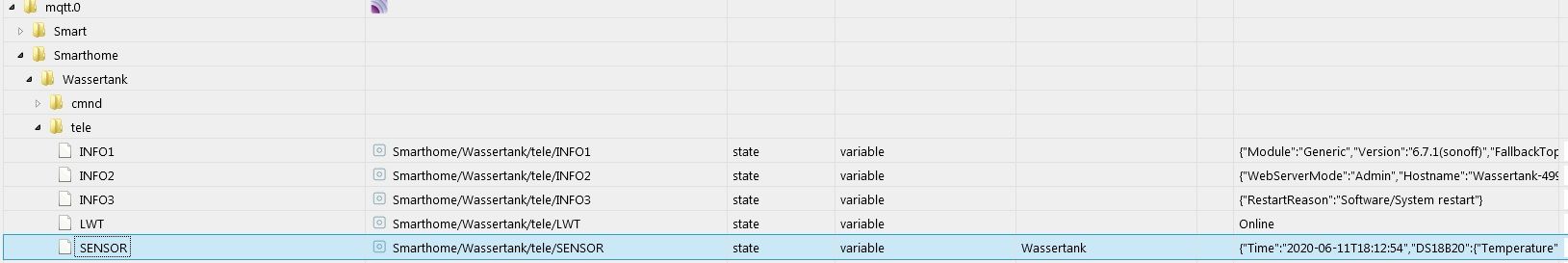

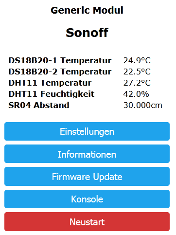

                          Hallo Paul
                          Wie definiere ich dein Script wenn ich zwei Temperatursensoren am laufen habe?
                          Ich habe da was versucht allerdings geht das in die Hose....
                          const idSensor = 'mqtt.0.Smarthome.Wassertank.tele.SENSOR';
                          // const idDSTemp1 = '0_userdata.0.Objekte.Wassertank.Temp_DS18B20-1';
                          // const idDSTemp2 = '0_userdata.0.Objekte.Wassertank.Temp_DS18B20-2';
                          const idDHTemp = '0_userdata.0.Objekte.Wassertank.idDHTemp';
                          const idDHHum  = '0_userdata.0.Objekte.Wassertank.idDSTemp';
                          const idDist = '0_userdata.0.Objekte.Wassertank.SR04_Distance';
                          on(idSensor, function(dp) { // triggert bei Wertänderung
                             let obj = JSON.parse(dp.state.val);
                            // setState(idDSTemp1, obj.DS18B20-1.Temperature, true);
                             // setState(idDSTemp2, obj.DS18B20-2.Temperature, true);
                             setState(idDHTemp, obj.DHT11.Temperature, true);
                             setState(idDHHum, obj.DHT11.Humidity, true);
                             setState(idDist, obj.SR04.Distance, true);
                          Der String kommt folgendermassen an:
                          {"Time":"2020-06-12T18:56:00","DS18B20-1":{"Id":"01192A390A6C","Temperature":24.8},"DS18B20-2":{"Id":"0301A279895F","Temperature":22.4},"DHT11":{"Temperature":27.2,"Humidity":44.0},"SR04":{"Distance":30.000},"TempUnit":"C"}
                          Danke für dein Feedback
                                @albi_63
                                Alle drei Sachen angehakt?
                                Du kannst nur den Sonoff oder den MQTT Adapter laufen lassen.
                                Sonst kommen sie sich ins Gehege.
                                Oder wie du es gemacht hast, die Ports zu ändern.
                                  @Jan-S100
                                  Hy Jan
                                  Hatte alles schon so angeklickt wie du mir gesendet hast. Bekomme keine Daten.
                                  Kann es an der alten Firmware "Sonoff-Tasmota 6.7.1" liegen? Wenn ich die aktuellste mit "8.x.x" aufspiele, bekomme ich meinen SR04 Sensor nicht mehr zur Auswahl. Allerdings habe ich mit der neusten Firmware jetzt noch nicht getestet, ob mir die Daten übermittelt werden.
