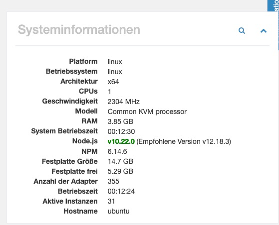

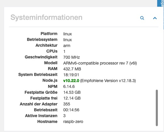

                      muss mich hier auch mit dem gleichen Fehler melden.
                      Ja, Multihost-Umgebung. Upload des Admin auf beiden Systemen ohne Erfolg.
                      Master:
                      Slave:
                      Danke und Gruß
                      Holger
