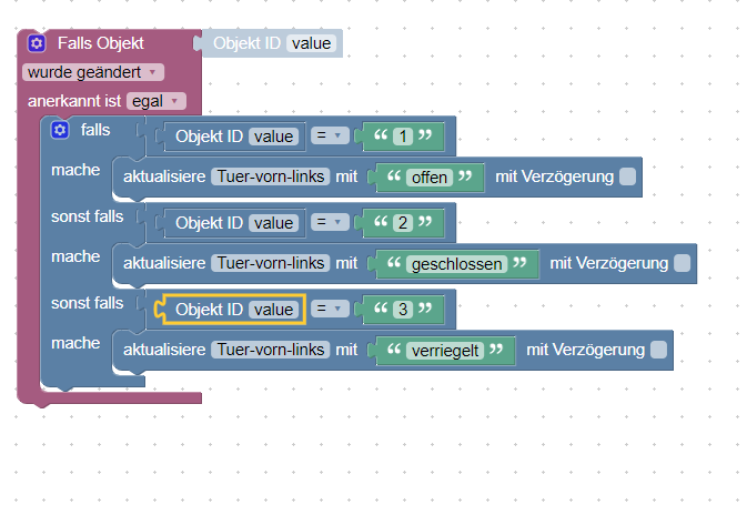

      Ich habe hier ein Blockly

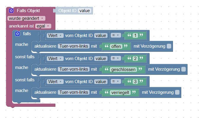

      Das ist das Falls Objekt

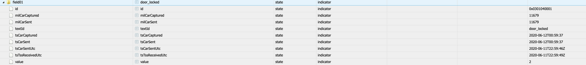

      Und das ist der Datenpunk wo das Blockly reinschreiben soll
      Kann mir bitte einer sagen wo hier der Fehler ist
      Der Source Datenpunkt hat den Wert 2
      Das Blockly so also in den Zieldatenpunkt "Verriegelt" schreiben
      Warum schreibt es aber den Wert wenn der Source Datenpunkt den Wert 3 hat

        @Wszene
        Versuch mal als Wert keinen TEXT, sondern den Mathematikbaustein zu nutzen....
        Also statt "2" nimmst du Mathematik 2
        Tom

                nimm mal "Wert" aus den Trigger Blöcken, so hast auf alle Fälle mal keine Laufzeitfehler und wie schon geschrieben, kein Text. Kannst aber auch im RAW nachsehen wie der DP deklariert ist.
                Blende mal den Status ein, damit man sieht wann welcher DP geändert wurde, so siehst auch gleich ob das was geändert wurde zusammenpasst.

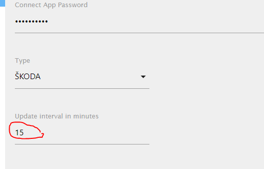

                          Kann ich irgendwie die Aktualisierungszeit des Adapters anpassen?
                          Leider braucht der Adapter zulange für die Aktualisierung weil ich würde mir gern eine Telegram schicken lassen wenn die Fenster noch offen sind und das Auto verriegelt ist aber das macht nicht viel sind wenn der Adapter erst nach Ewigkeiten aktualisiert

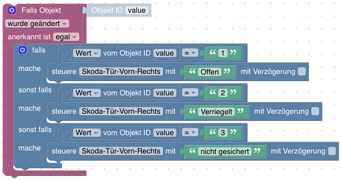

                            sorry, hatte gesagt, dass das bei meinem Script nicht ändert. Stimmte so nicht. Mein Script ändert den Datenpunkt. Habe den aber unter 0_userdata.0.Tuer-vorn-links liegen. Da wird dann auch der Status sauber geändert. Hier mal mein Script:
                            Du hast als Befehl "steuere" drin, versuche mal mit "aktualisiere".
                              Jan1 @opossum last edited by
                              @opossum
                              Steuere ist mächtiger als aktualisieren, wobei hier aktualisieren reichen würde. Steuern hat im Gegensatz zu aktualisieren quasi ein Enter mit drin. Beim Aktualisieren wird nur geschrieben, sonst nichts.
                              Möchte man aber gleich auf den im Trigger verwendeten DP in der FALLS reagieren, ist es ratsam dort eben auch Wert aus den Triggerblöcken zu verwenden. Erstens geht das schneller beim Klicken und es hat keine Laufzeit bedingte Fehler mit drin.
                                  Ich habe das in den Einstellungen des Adapters auf 15 Minuten stehen:
                                  Wszene 1 Reply Last reply Reply Quote 0
                                      Dort habe ich sogar auf 1min runter gestellt aber ohne Erfolg

                                        die Frage wäre, ob der Server die minütliche Anfrage gestattet oder ob er diese Anfrage schon als "Angriff" wertet. Da habe ich keine Ahnung, wie klein das Abfrageintervall sein darf.
                                        • opossum

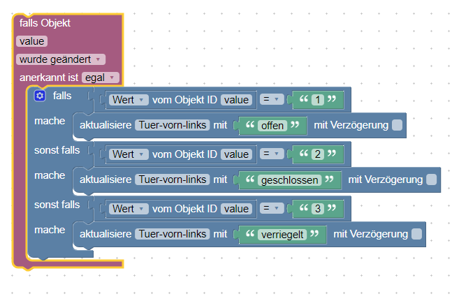

                                          Hallo,@Wszene ,
                                          habe jetzt noch einmal getestet. Mein Script ändert den Datenpunkt 0_userdata.0.Tuer-vorn-links jetzt sauber bei Änderung des Datenpunktes vw-connect.0.TMBLK7NSxxx.status.data08.field01.value. Es sieht jetzt so aus:
                                          (Die Änderung, die @Jan1 empfohlen hat, muss ich mir erst mal in Ruhe anschauen).
