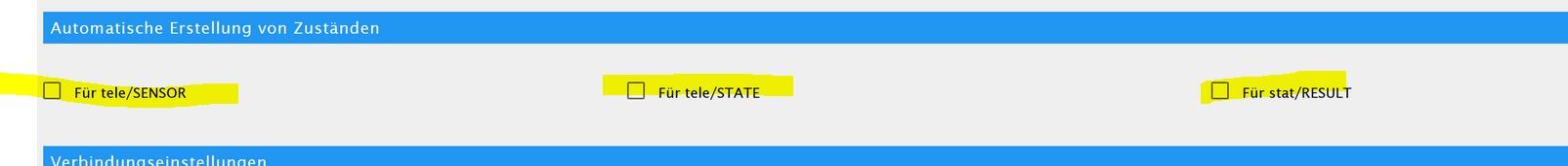

            Schau mal im Terminal von deiner Gosund , ob überhaupt ein MQT Protokoll gesendet wird !?
            oder zeige uns deine Gosund Einstellungen als Screenshot .
            EDIT :
            hier fehlen die Haken !!
                  Danke, sind nun aktiviert.

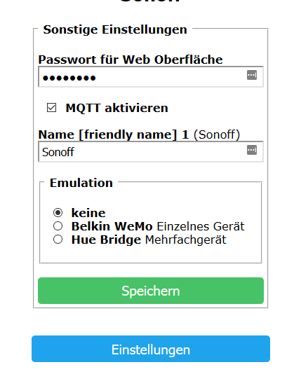

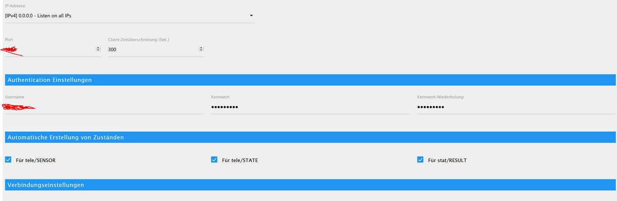

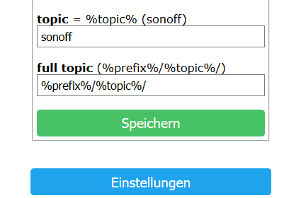

                      crunchip Forum Testing Most Active @BLRD last edited by crunchip
                      @BLRD sieht das so aus bzw richtig eingestellt?
                      Was heisst überhaupt ...seit Tagen....?
                      Lief es denn schon mal, sind mehrere Sonoff schon eingebunden? Macht nur ein Gerät Probleme?
                      653ef64b-2eaa-410b-86b4-a0c60ee2436f-image.png c0cf4160-8563-4dd4-9104-6467a5b238fe-image.png 6398a7e3-a080-44fa-857f-60111673a099-image.png
