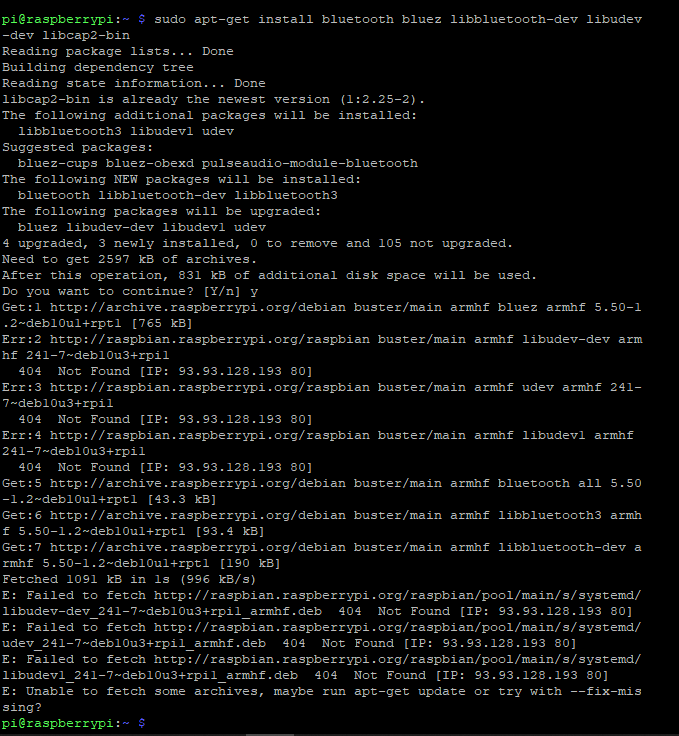

      Nach dem Ausführen von
      "sudo apt-get install bluetooth bluez libbluetooth-dev libudev-dev libcap2-bin"
      erhalte ich folgende Fehlermeldung:
      Was mache ich falsch? Danke für die Unterstützung!
      Stefan
      Thomas Braun AlCalzone 2 Replies Last reply Reply Quote 0
        Thomas Braun Most Active @rotamint last edited by

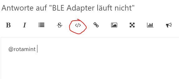

        @rotamint Bitte Konsolenausgaben als Text in CodeTags hier rein. Danke
        • AlCalzone
          AlCalzone Developer @rotamint last edited by
          @rotamint Die letzte Zeile sagt dir was zu tun ist: run apt-get update

              @rotamint Er meint, du sollst diese Funktion nutzen, um die Ausgabe hier als Text anstatt als Screenshot einzufügen und lesbar zu formatieren:

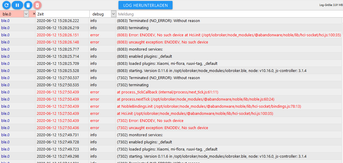

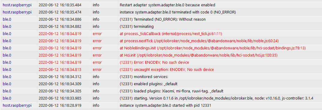

                    host.raspberrypi	2020-06-12 16:43:02.071	info	instance system.adapter.ble.0 terminated with code 0 (NO_ERROR)
                    ble.0	2020-06-12 16:43:01.505	info	(24935) Terminated (NO_ERROR): Without reason
                    ble.0	2020-06-12 16:43:01.502	info	(24935) terminating
                    ble.0	2020-06-12 16:43:01.430	error	at process._tickCallback (internal/process/next_tick.js:61:11)
                    ble.0	2020-06-12 16:43:01.430	error	at process.nextTick (/opt/iobroker/node_modules/@abandonware/noble/lib/noble.js:60:24)
                    ble.0	2020-06-12 16:43:01.430	error	at NobleBindings.init (/opt/iobroker/node_modules/@abandonware/noble/lib/hci-socket/bindings.js:78:13)
                    ble.0	2020-06-12 16:43:01.430	error	at Hci.init (/opt/iobroker/node_modules/@abandonware/noble/lib/hci-socket/hci.js:100:35)
                    ble.0	2020-06-12 16:43:01.430	error	(24935) Error: ENODEV, No such device
                    ble.0	2020-06-12 16:43:01.426	error	(24935) uncaught exception: ENODEV, No such device
                    ble.0	2020-06-12 16:43:00.915	info	(24935) monitored services:
                    ble.0	2020-06-12 16:43:00.912	info	(24935) enabled plugins: _default
                    ble.0	2020-06-12 16:43:00.903	info	(24935) loaded plugins: Xiaomi, mi-flora, ruuvi-tag, _default
                    ble.0	2020-06-12 16:43:00.605	info	(24935) starting. Version 0.11.6 in /opt/iobroker/node_modules/iobroker.ble, node: v10.16.0, js-controller: 3.1.4
                    host.raspberrypi	2020-06-12 16:42:55.808	info	instance system.adapter.ble.0 started with pid 24935

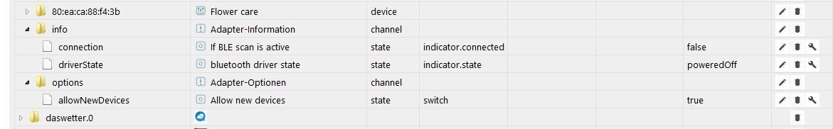

                                        Nach kompletter Neuinstallation und Installation auf Node 12 bis heute morgen problemlos gelaufen. Seitdem ist er wieder gelb, in den Logs sehe ich nichts nachteiliges. Einzig PowerOff macht mich etwas stutzig 😞
                                        Wer hat eine Idee?
                                        • AlCalzone
                                          @rotamint Das poweredOff ist das Problem.
                                          sudo hciconfig hci0 up
