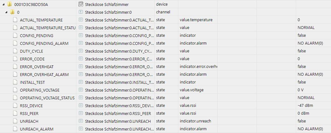

      Hallo, seit dem Update aller Adappter werden die HomeMatic Gerate nicht mehr als einzelne Geräte in Alexa erkannt.
      Dargestellt werden nur noch Räume mit der Funktion Licht z.B. "Wohnzimmer Licht" und die Jalousie-Aktoren jeweils einzeln.
      Die einzelnen IP Geräte (Steckdosen) werden nicht mehr aufgeführt und sind somit auch nicht einzeln steuerbar.
      • Im ioBroker werden allem hm-Instanzen mit Ihren Devices angezeigt. Zuvor konnte jedes Gerät einzeln angesprochen werden.
      • Der ioBroker.iot Skill wurde bereits mehrfach deaktiviert und aktiviert.
      • Die Gerätesuche mehrfach ausgeführt.
      • Es ist kein weiterer iobroker Skill aktiv.
      • CCU und PI wurden auch rebootet.
      Witziger weise bestehen die Räume wiederum aus HomeMatic IP Steckdosen.
      Jetzt weiß ich nicht was ich noch machen kann.
      Jemand vielleicht eine Idee - und bitte nicht sowas wie PI komplett neu installieren. 😉
      Jeder Hinweis wird dankend entgegen genommen.

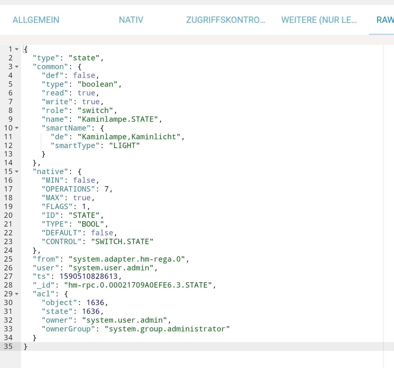

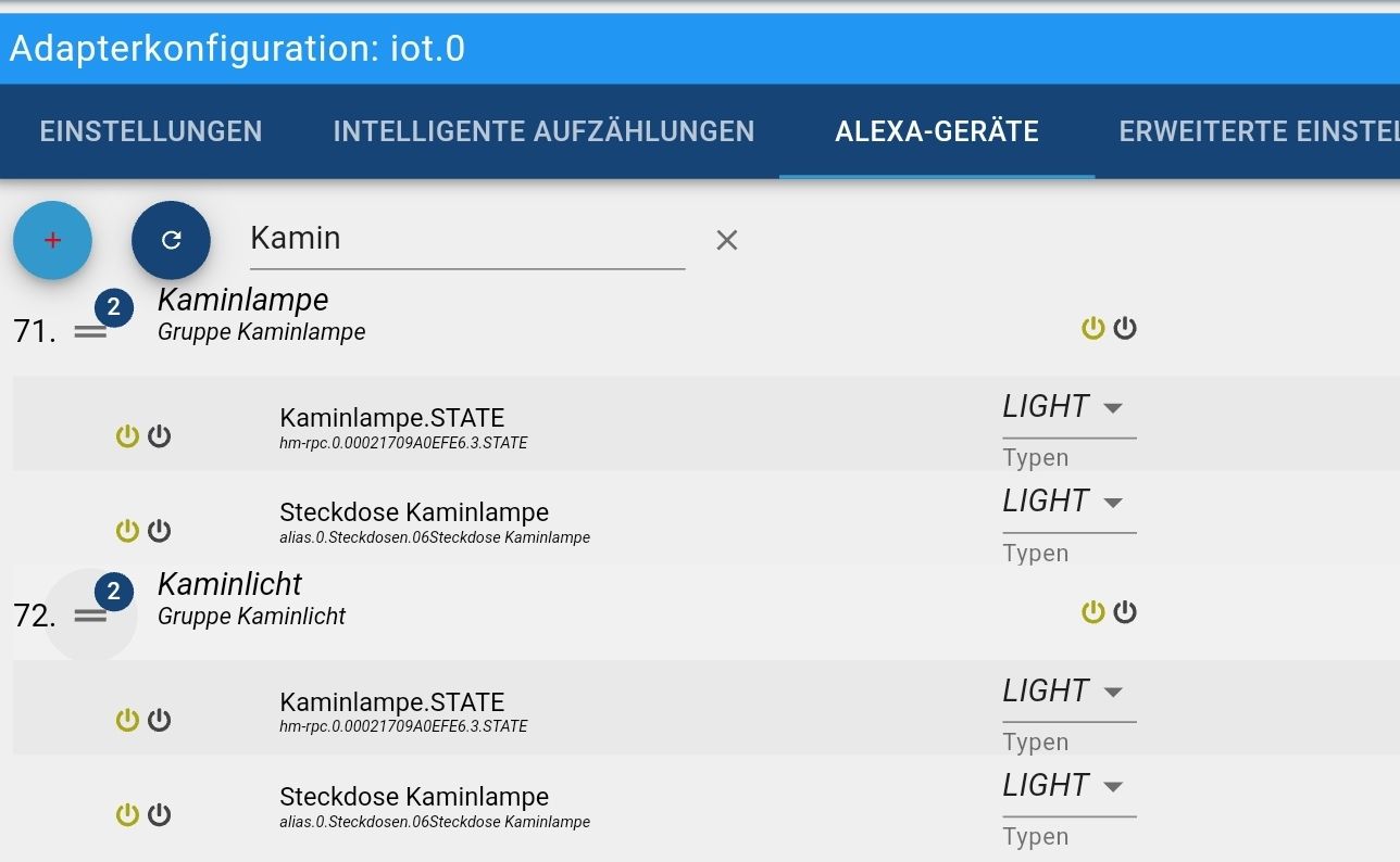

        Dein Schlafzimmer/Licht ist eine HMIP Steckdose, ja ? Und ist diese Steckdose bei den Alexa Geräten gelistet ?
        Ich füge die immer selbst ein, ohne intelligente Aufzählungen.
        Das hier ist z.B. auch eine HMIP Steckdose.
        Das hier ist der RAW Bereich vom State in Kanal 3 und Zeile 10-14 ist z.B. für iot
        Ich habe da z.B. zwei Smartnamen vergeben.
        Bist Du eigentlich auf stable oder latest im Verwahrungsort ?

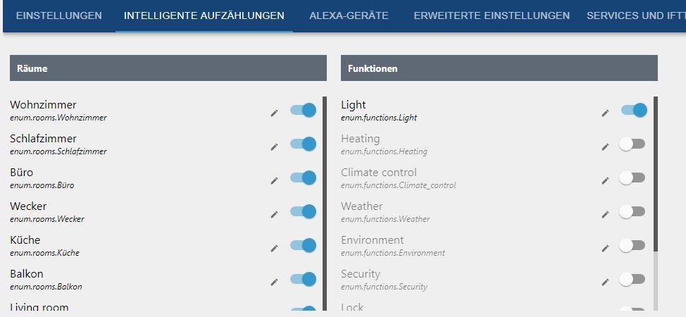

          hast Du immer die "intelligenten Aufzählungen" in iot benutzt, oder hast Du Deine HMIP Geräte manuell in iot eingefügt ?
          Stimmen die hm-rega und hm-rpc Einstellungen in den Adaptern ?
          Zeig mal Screenshots von den rega und rpc Adapter Einstellungen (alle Seiten).
          Und zeig mal Deine iot Einstellungen von den intelligenten Aufzählungen.
          Alle Geräte in rpc mal neu eingelesen (Haken gesetzt), ohne Geräte löschen ?

                intelligenten Aufzählungen -->Ja

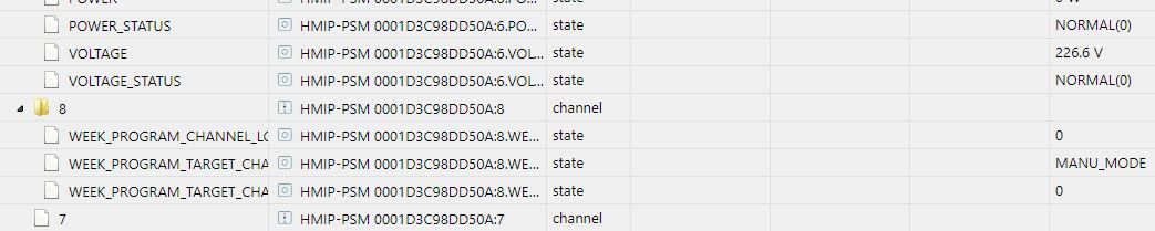

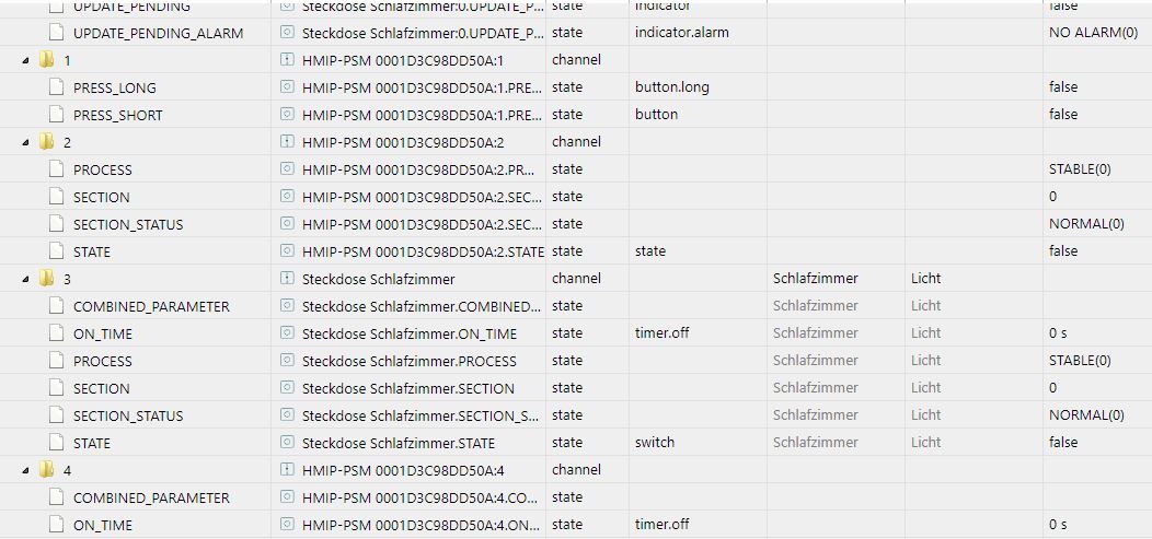

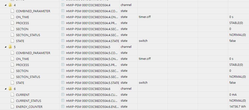

                      Hallo DSLRASER,
                      durch manuelles hinzufügen auf der Ebene im Bild, konnte ich die Geräte einzeln wieder hinzufügen und nun auch wieder per Sprachbefehl schalten.
                      Besten Dank für den Hinweis.
                      Allerdings die das die "intelliegente Aufzählung" wieder funktioniert hätte wäre mir lieber gewesen. 😉
                      Gruß!
