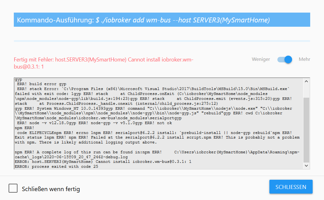

        Djpredator69 last edited by Djpredator69
        hi habe auch probleme nach update mit dem serialport@6.2.2 unter
        Windows server 2016
        Node.js
        v12.18.0
        NPM
        6.14.5
        i hatte den WM-BUS installiert duch den fehler mit dem serial lässt der sich nicht mehr starten oder neu installieren!

              Djpredator69 @Andy200877 last edited by Djpredator69
              @Andy200877
              es scheint dass serialport@6.2.2 nur unter Node.js v10 läuft und nicht unter der v12
              habe ein downdrade auf 10 gemacht da läuft alles
              bei einem update auf 12 wieder ,taucht das problem wieder auf
              finde keine lösung , der WM-bus adapter muss umgeschrieben werden damit er die neuste serialport
              lib nutzt und nicht die 6.2.2, die ist leider veraltet

                  Thomas Braun Most Active @Djpredator69 last edited by
                  @Djpredator69 sagte in Probleme nach Update node.js:
                  @Andy200877
                  Mal den serialport gegen node12 neugebaut?
                    Djpredator69 @v522533 last edited by
                    @v522533
                    hast du auch den WM-bus am laufen
                    denn ich habe nur mit diesem adapter probleme alles andere läuft auch bei mir super
                        habe es jetzt am laufen
                        habe den adapter vom git installiert dann per hand die instanz installiert jetzt läuft es
                        wenn ich aber das ganze über iobroker installiere kommen nur die oben genanten fehler
                        ich teste den adapter jetzt ob er auch 100% läuft
