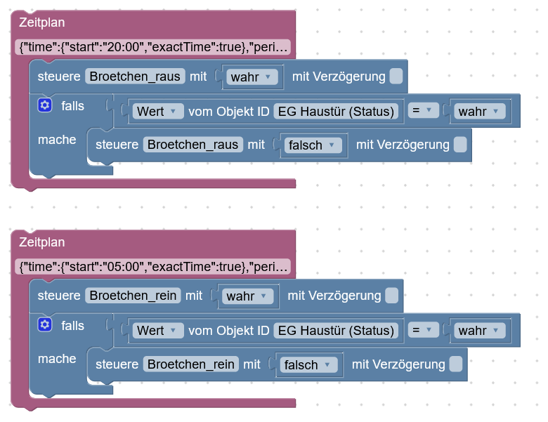

      wir bekommen 3x die Woche Brötchen geliefert und immer wieder kommt es dazu, dass abends nicht die Tüte rausgehängt wird oder morgens die Brötchen nicht rechtzeitig reingeholt werden. Ich möchte daher in meiner VIS darauf aufmerksam machen.
      Leider bin ich absoluter Neuling was Blockly angeht, daher benötige ich Hilfe.
      Ich habe 2 Datenpunkte vom Typ Logik erstellt: 'Broetchen_raus' und 'Broetchen_rein'
      Jeden Montag, Mittwoch und Freitag soll um 20 Uhr 'Broetchen_raus' auf true gesetzt werden. Wenn danach der Öffnungssensor der Haustür das erste Mal true meldet, soll 'Broetchen_raus' wieder auf false gesetzt werden.
      Jeden Dienstag, Donnerstag und Samstag soll um 5 Uhr 'Broetchen_rein' auf true gesetzt werden. Wenn danach der Öffnungssensor der Haustür das erste Mal true meldet, soll 'Broetchen_rein' wieder auf false gesetzt werden.
      Das ist mein Versuch. Aber wenn ich als Trigger "Zeitplan" nutze, wird das dann nicht nur exakt um 20 Uhr bzw. um 5 Uhr ausgeführt und er prüft gar nicht mehr, ob danach die Haustür geöffnet wurde? Wie könnte ich es sonst machen?
      Besten Dank.

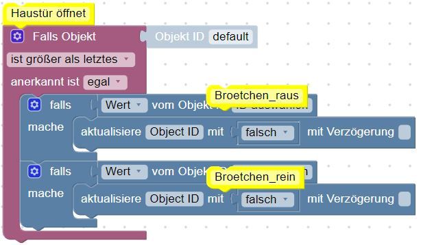

        paul53 @Sneaker75 last edited by paul53
        @Sneaker75 sagte:
        "Haustür" muss triggern.

          Leider verstehe ich dein Blockly nicht.
          Wo sind denn da die Zeiten, die ich angegeben habe?
          Wenn ich schreibe "falls Wert von Broetchen_raus"... mit was vergleicht er das denn? Ob in der Variable überhaupt was drin steht? Oder immer mit true?
          Und wieso beim Trigger "ist größer als letztes"? Das kann doch nur true oder false sein, was davon ist denn größer?
          Sorry, ich bin Anfänger und 3 Wörter und ein Blockly mögen gut gemeint sein, helfen mir aber nicht wirklich weiter.
          CrunkFX paul53 2 Replies Last reply Reply Quote 0
          • CrunkFX
            CrunkFX Forum Testing @Sneaker75 last edited by CrunkFX
            @Sneaker75 Beim Zeitplan wird 1x kurz das Event gestartet. Wenn du da nicht zufällig die Tür offen hast passiert nix. Stattdessen packst du wie bei Paul zu sehen einen Falls Objekt wurde geändert Block einfach mit in die Weiße Fläche im Blockly ohne sie irgendwo dran zu pappen und gibst als Objekt die Haustüre an.
            Deine beiden Zeitpläne bleiben stehen, aber in deinen Zeitplänen entfernst du falls und fügst sie dort ein wo Paul Brötchen raus und Brötchen rein geschrieben hat.
            Nun wird beim öffnen der Haustür abgefragt und der Wert Brötchen rein und raus auf Falsch gesetzt, da die Türe ja geöffnet wurde.
            MFG
            CrunkFX
              @Sneaker75 sagte:
              Der gezeigte Trigger wird zusätzlich zu den beiden Zeitplänen benötigt. In den Zeitplänen wird nur noch der passende Datenpunkt auf wahr gesetzt.
              @Sneaker75 sagte in Brötchen-Alarm für die VIS:
              Damit beim Tür öffnen und schließen nur einmal getriggert wird; true ist größer als false.
              Siehe hier und auch hier.
