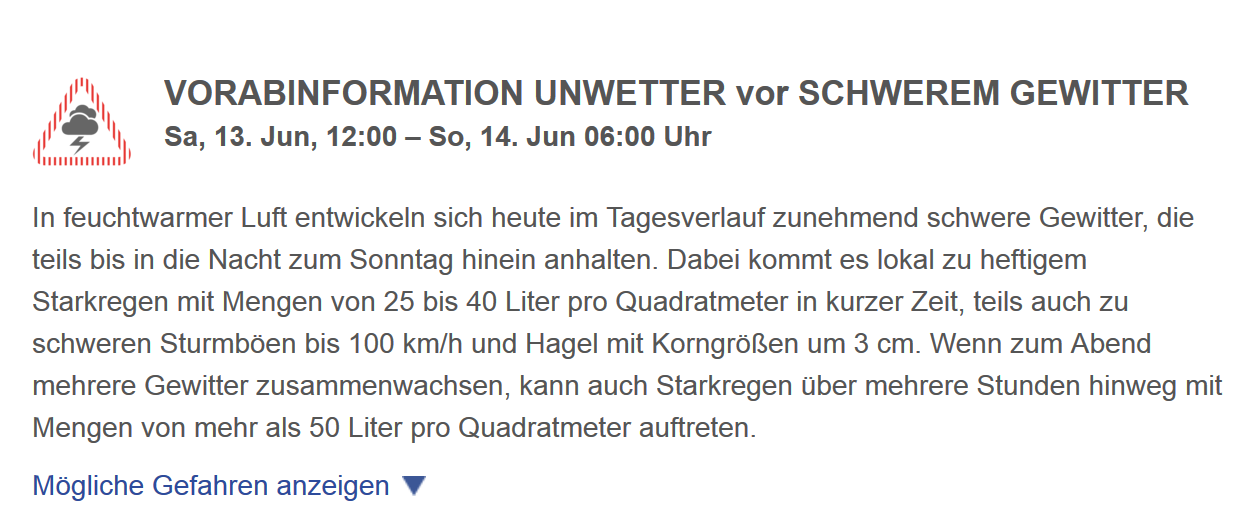

      nachdem ja heute überall vor Unwettern gewarnt wird habe ich festgestellt, das min DWD Adapter gar keine Meldung anzeigt. Funktioniert bei euch der DWD Adapter mit einer vergleichbaren Konfiguration?
      Für unsere Region gibt es unter dwd.de folgende Meldung
      Unter den Objekten bei dwd.0 wird keine Warnung ausgegeben.

            @Feuersturm sagte in DWD keine Meldung - Error Empty or invalid JSON:
            Da dies aber nur eine Vorabinformation ist weiß ich nicht, ob diese den Adapter triggert

              • Feuersturm
                Feuersturm last edited by
                Ich habe gerade einmal Kreis Goslar genommen und dann werden mir auch sofort die Meldungen angezeigt. Es scheint also so zu sein, wie @Homoran vermutet, dass Vorabwarnungen nicht angezeigt werden.
                Fragt sich nur, was der Error bedeutet und ob er irgendwelche anderen Auswirkungen hat.
                  Homoran Global Moderator Administrators @Feuersturm last edited by Homoran
                  Das war bei einem Abruf des Adapters. Alle anderen sind sauber durchgelaufen.
                  So etwas kann schon mal vorkommen. Keine Panik

                        • Feuersturm
                          Ich hab mal bzgl. der Darstellung von Vorabinformationen ein Issue (als mögliche Erweiterung) aufgemacht https://github.com/ioBroker/ioBroker.dwd/issues/45
                          Feuer-sturm created this issue in ioBroker/ioBroker.dwd
                          closed Darstellung von "Vorabinformationen" #45
