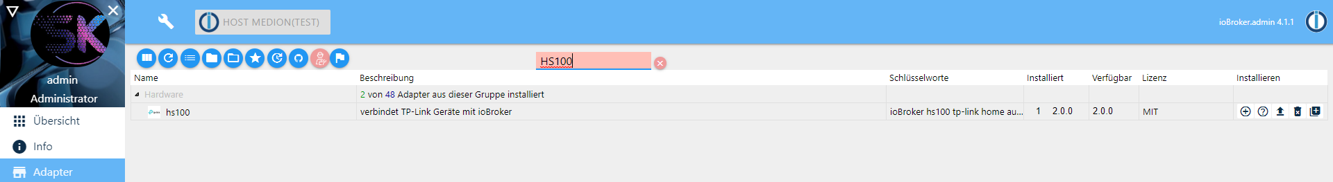

                    lustig29 @sigi234 last edited by
                    @sigi234 Oh, hatte wohl doch nicht die aktuelle Version🤦‍♂️

                      Hab den Adapter jetzt auf 2.0 upgedatet. Status wird jetzt bei beiden Steckdosen beim Start der Instanz einmal abgefragt, aber leider nicht aktualisiert.
                        lustig29 last edited by
                        Hat sich erledigt. Der Intervall wird wie Siggi234 bereits geschriben hat in Sekunden angegeben. In der Instanz sind wird es aber fälschlicherweise in ms angegeben. (siehe Bild)Steckdose.png
