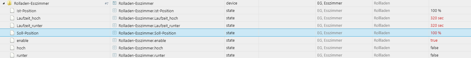

      ich habe seit zwei Tagen das Problem, dass alle mein Rollladen-Skripte nicht mehr richtig arbeiten. Zwei Dinge habe ich erinnerlich geändert:
      1. Mit Erscheinen bin ich mit Node.js 12.17.0 auf 12.18.0

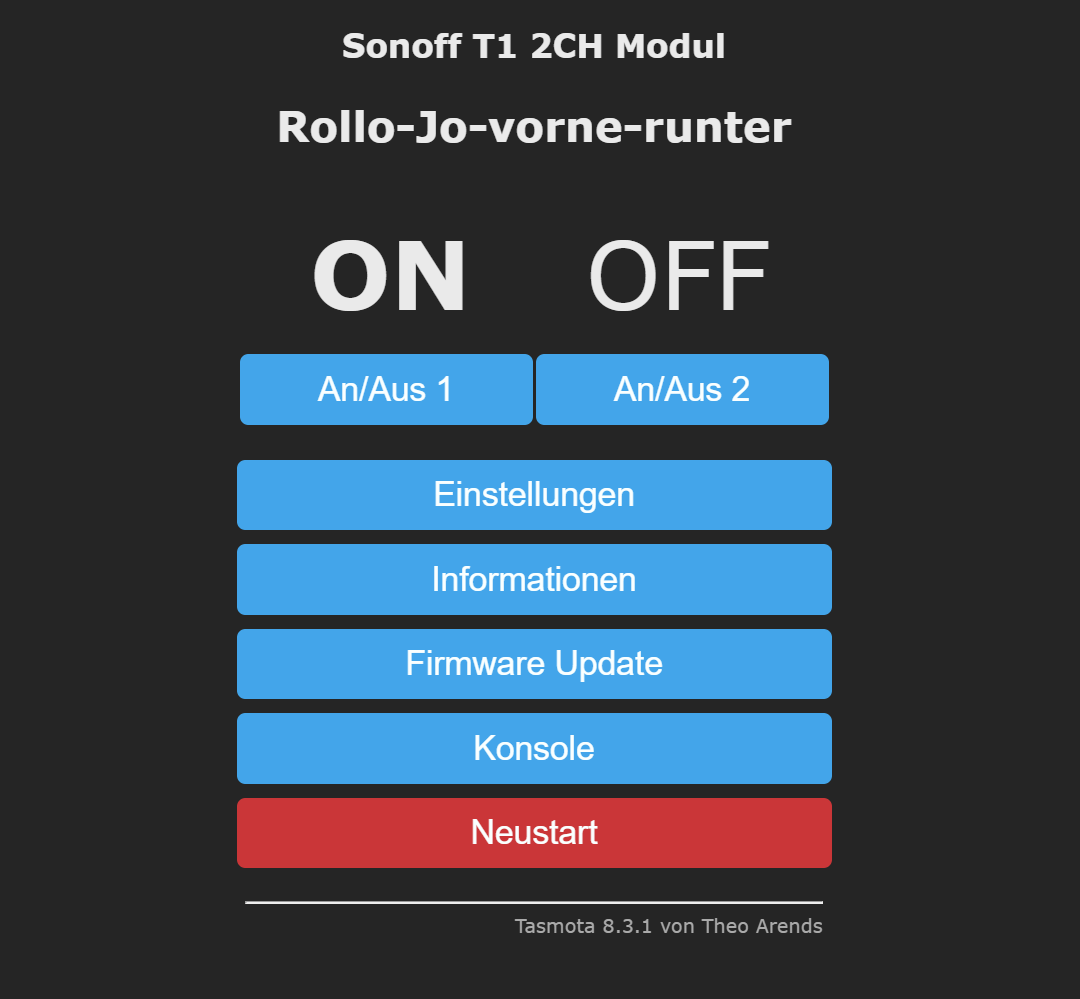

      2. Ich habe alle acht beteiligten Sonoff T2-kompatiblen Schalter von Tasmota 7.1.2 auf 8.3.1 angehoben.
      Leider kann ich im Moment den zeitlichen Zusammenhang zwischen dem Fehlverhalten der Skripte und den beiden Änderungen nicht genau nachhalten.

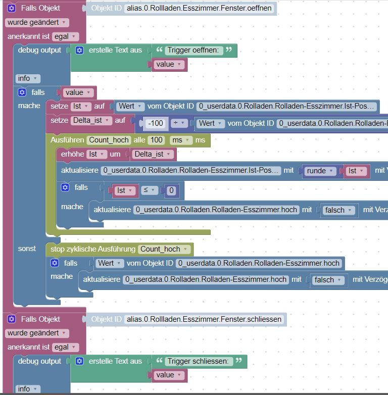

      Hier ist mal das Skript als Blockly, das ich dankenswerterweise aus dem Forum habe und für meine Bedürfnisse anpassen konnte.
       <variables>
         <variable id="GyN].9-*{UB%A=NA2/n[">Ist</variable>
         <variable id="6Yd-od,#Wfl2Fmp$%zsX">Diff</variable>
         <variable id="6:!@N+Z]j3K4@|LHwz(h">value</variable>
         <variable id=".W^JOQg*|Os7x(tF@]^m">Delta_ist</variable>
         <variable type="interval" id="Count_hoch">Count_hoch</variable>
         <variable type="interval" id="Count_runter">Count_runter</variable>
         <variable id="cdY@Yepwsg/`VQJ?3LSM">Verzoegerung</variable>
       </variables>

      Und hier ist das Java-Skript, das mir angezeigt wird:
      var Ist, Diff, value, Delta_ist, Count_hoch, Count_runter, Verzoegerung;
      on({id: '0_userdata.0.Rolladen.Rolladen-Esszimmer.Soll-Position', change: "any"}, function (obj) {
       var value = obj.state.val;
       Ist = getState("0_userdata.0.Rolladen.Rolladen-Esszimmer.Ist-Position").val;
       Diff = value - Ist;
       console.log(Ist);
       console.log(Diff);
       if (value < 3 || value > 97) {
         Diff = (typeof Diff == 'number' ? Diff : 0) + 2;
       console.log(Diff);
       if (value > Ist) {
         Verzoegerung = getState("0_userdata.0.Rolladen.Rolladen-Esszimmer.Laufzeit_runter").val * Diff;
         if (Verzoegerung <= 0) {
           Verzoegerung = Verzoegerung * -1;
         console.log(('Verzögerung ' + String(Verzoegerung)));
         setStateDelayed('0_userdata.0.Rolladen.Rolladen-Esszimmer.runter', true, false, parseInt(0, 10), true);
         setStateDelayed('0_userdata.0.Rolladen.Rolladen-Esszimmer.runter', false, false, parseInt(Verzoegerung, 10), false);
       } else if (value < Ist) {
         Verzoegerung = getState("0_userdata.0.Rolladen.Rolladen-Esszimmer.Laufzeit_hoch").val * Diff;
         setStateDelayed('0_userdata.0.Rolladen.Rolladen-Esszimmer.hoch', true, false, parseInt(0, 10), true);
         setStateDelayed('0_userdata.0.Rolladen.Rolladen-Esszimmer.hoch', false, false, parseInt(Verzoegerung, 10), false);
      on({id: new RegExp('0_userdata\\.0\\.Rolladen\\.Rolladen-Esszimmer\\.hoch' + "|" + '0_userdata\\.0\\.Rolladen\\.Rolladen-Esszimmer\\.runter'), change: "any"}, function (obj) {
         if (getState("0_userdata.0.Rolladen.Rolladen-Esszimmer.hoch").val) {
         if (getState("0_userdata.0.Rolladen.Rolladen-Esszimmer.enable").val) {
           setState("alias.0.Rollladen.Esszimmer.Fenster.oeffnen"/*Rollladen.Esszimmer.Fenster.oeffnen*/, true);
       } else if (getState("0_userdata.0.Rolladen.Rolladen-Esszimmer.runter").val) {
           setState("alias.0.Rollladen.Esszimmer.Fenster.schliessen"/*Rollladen.Esszimmer.Fenster.schliessen*/, true);
       } else {
         (function () {if (Count_hoch) {clearInterval(Count_hoch); Count_hoch = null;}})();
         setState("alias.0.Rollladen.Esszimmer.Fenster.oeffnen"/*Rollladen.Esszimmer.Fenster.oeffnen*/, false);
         (function () {if (Count_runter) {clearInterval(Count_runter); Count_runter = null;}})();
         setState("alias.0.Rollladen.Esszimmer.Fenster.schliessen"/*Rollladen.Esszimmer.Fenster.schliessen*/, false);
      on({id: 'alias.0.Rollladen.Esszimmer.Fenster.oeffnen', change: "ne"}, function (obj) {
       if (value) {
         Delta_ist = -100 / getState("0_userdata.0.Rolladen.Rolladen-Esszimmer.Laufzeit_hoch").val;
         Count_hoch = setInterval(function () {
           Ist = (typeof Ist == 'number' ? Ist : 0) + Delta_ist;
           setState("0_userdata.0.Rolladen.Rolladen-Esszimmer.Ist-Position"/*Rolladen-Esszimmer.Ist-Position*/, (Math.round(Ist)), true);
           if (Ist <= 0) {
             setState("0_userdata.0.Rolladen.Rolladen-Esszimmer.hoch"/*Rolladen-Esszimmer.hoch*/, false, true);
         }, 100);
       } else {
      on({id: 'alias.0.Rollladen.Esszimmer.Fenster.schliessen', change: "ne"}, function (obj) {
       if (value) {
         Delta_ist = 100 / getState("0_userdata.0.Rolladen.Rolladen-Esszimmer.Laufzeit_runter").val;
         Count_runter = setInterval(function () {
           if (Ist >= 100) {
             setState("0_userdata.0.Rolladen.Rolladen-Esszimmer.runter"/*Rolladen-Esszimmer.runter*/, false, true);
         }, 100);
       } else {
      Zu dem Skript gehören diese Variablen:
      Das Skript ist mit Alexa verknüpft und ich kann z.B. sagen:
      • "Alexa, stell das Esszimmer-Rollo auf 100%".
      • In dem Fall wäre z.B. der DP "Ist-Position": 0%, somit offen. Der Befehl stellt die Variable "Soll-Position" auf 100%.
      • Das Skript soll dann den T2-Schalter für Rollladen schließen anschalten.
      • Das Rollo läuft "Laufzeit-runter": 320 Zehntelsekunden. Solange benötigt das Rollo zum kompletten Schließen.
      • Die Variable "Ist-Position" soll dabei von 0 auf 100% hochzählen, in Abhängigkeit von der Laufzeit. Also 0% ist offen, 100% komplett geschlossen.
      • Beim Erreichen der Soll-Position soll das Skript dann den Schalter des T2 ausmachen.
      • Alternativ kann ich den Schalter für Schließen betätigen und das Skript zählt entsprechend der Laufzeit die "Ist-Position".
      Bislang hat das seit fast einem Jahr problemlos mit 8 Rollos funktioniert. Jetzt auf einmal bleibt "Ist-Position" z.B. bei 84% oder bei 24% oder auch mal bei 100% stehen, während das Rollo weiter läuft und der Schalter dann nicht ausgeht. Es betrifft alle Rollos.
      Es passiert auch, dass das Rollo einfach abschaltet und bei 24% stehen bleibt. Dabei ist es egal ob es öffnen oder schließen soll. Die angezeigten Werte sind immer anders.
      Ich habe das Skript wegen des eigenartigen Verhaltens in einer weiteren Javaskript-Instanz noch einmal händisch eingegeben, um damit einen Fehler auszuschließen. Das Verhalten ist vollkommen gleich.
      Ich habe keine Idee mehr, was da los sein könnte. Könnte es tatsächlich an der neuen Tasmota liegen? Ich möchte kein Downgrade auf 7.1.2 machen, da ich die Schalter dazu auseinander nehmen müsste. Und dummerweise haben die Schalter keine Pins für Rx und Tx. Und ich glaube, ein OTA Downgrade funktioniert nicht...
      Kann mir jemand einen Hinweis geben? Eine Idee, wo ich noch schauen könnte. Bin fast soweit, den Broker neu zu installieren. Aber alles andere läuft eben normal.
      Kann mir jemand sagen wie ich feststellen kann, ob das Skript in irgendeine Schleife läuft, also vielleicht noch läuft während ich es neu starten will...
      Dankbar für jeden Hinweis!

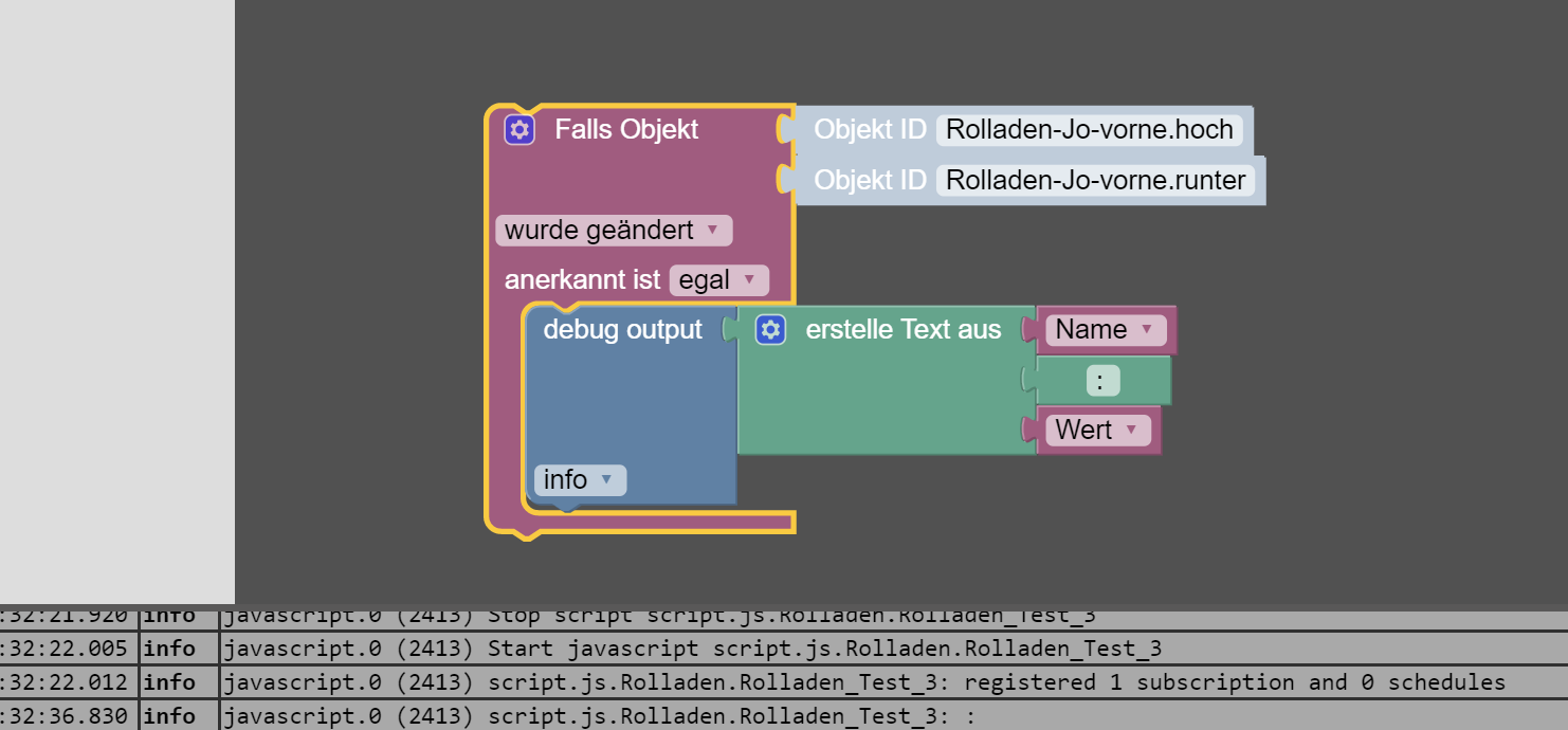

                        • XxJooO
                          XxJooO last edited by
                          Kurze Hilfe, debug output wo aktivieren?
                            paul53 @XxJooO last edited by
                            @XxJooO sagte:
                            • XxJooO
                              Ok, Kopf vor Stirn schlag und schäm...
                              • XxJooO
                                Ok, es lebt... es arbeitet... es hat ein Bewusstsein entwickelt und will mich um den Verstand bringen...
                                javascript.0	2020-06-14 13:55:28.832	info	(2413) script.js.Rolladen.Rollladen_Test2: Fenster vorne.oeffnen getriggert: false
                                javascript.0	2020-06-14 13:55:28.778	info	(2413) script.js.Rolladen.Rollladen_Test2: Fenster vorne.oeffnen getriggert: true
                                javascript.0	2020-06-14 13:54:53.836	info	(2413) script.js.Rolladen.Rollladen_Test2: Fenster vorne.oeffnen getriggert: false
                                javascript.0	2020-06-14 13:54:53.788	info	(2413) script.js.Rolladen.Rollladen_Test2: Fenster vorne.oeffnen getriggert: true
                                javascript.0	2020-06-14 13:54:45.809	info	(2413) script.js.Rolladen.Rollladen_Test2: hoch oder runter geändert: undefined
                                javascript.0	2020-06-14 13:54:31.447	info	(2413) script.js.Rolladen.Rollladen_Test2: Fenster vorne.schliessen getriggert: false
                                javascript.0	2020-06-14 13:54:30.336	info	(2413) script.js.Rolladen.Rollladen_Test2: Fenster vorne.schliessen getriggert: true
                                javascript.0	2020-06-14 13:54:29.058	info	(2413) script.js.Rolladen.Rollladen_Test2: hoch oder runter geändert: undefined
                                javascript.0	2020-06-14 13:54:29.008	info	(2413) script.js.Rolladen.Rollladen_Test2: Fenster vorne.schliessen getriggert: false
                                javascript.0	2020-06-14 13:54:25.059	info	(2413) script.js.Rolladen.Rollladen_Test2: Fenster vorne.schliessen getriggert: true
                                javascript.0	2020-06-14 13:54:25.008	info	(2413) script.js.Rolladen.Rollladen_Test2: hoch oder runter geändert: undefined
                                javascript.0	2020-06-14 13:54:25.002	info	(2413) script.js.Rolladen.Rollladen_Test2: Soll-Position geändert: 100
                                Um 13:54:25.002 wird der Soll Wert von 0 auf 100 gestellt, die Laufzeit müsste 32 Sekunden sein.
                                Um 13:54:25.059 wird schliessen korrekt getriggert, aber bereits
                                um 13:54:29.008, also nur nach 4 Sekunden auf false getriggert und das Rollo stoppt.
                                Die nachfolgenden Trigger kommen, obwohl ich nichts aktiviert, sondern nur beobachtet habe...
                                Unfassbar... ich bin am Ende
                                • XxJooO
                                  Laufen Reste im Hintergrund, die sich überlagern? Wie kann ich das sehen?
                                  • XxJooO
                                    Und es triggert immer weiter...

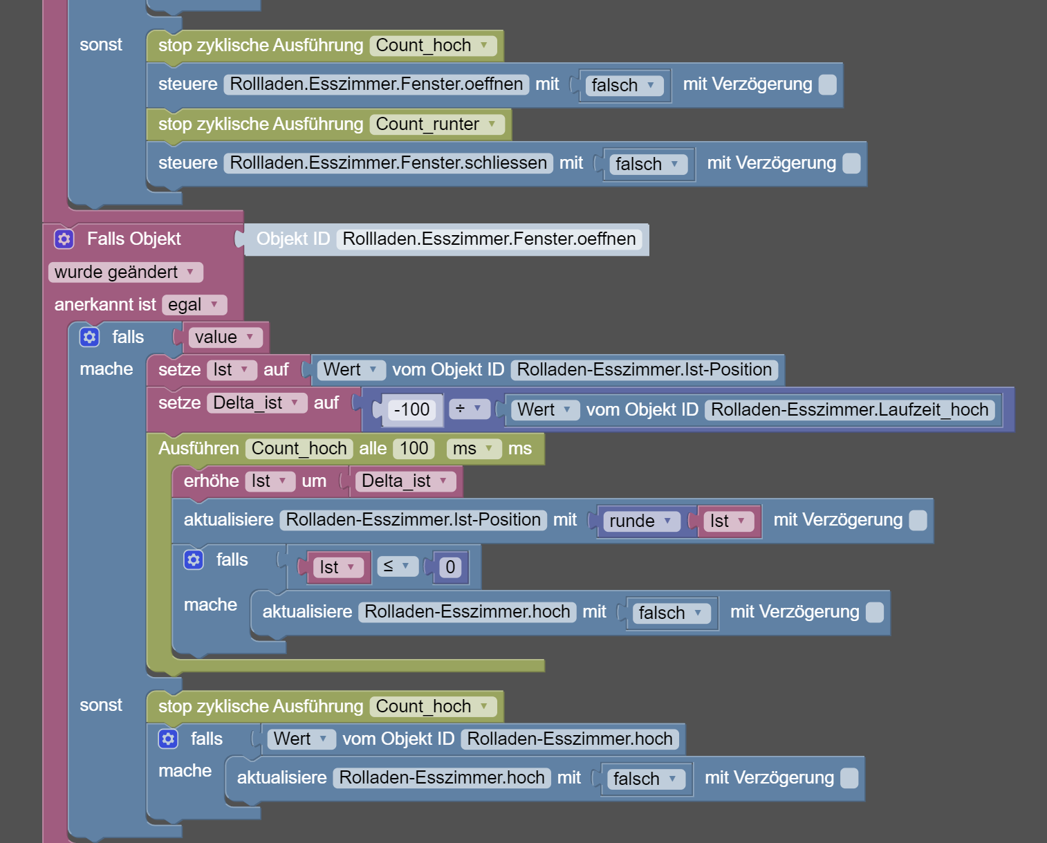

                                      paul53 @XxJooO last edited by paul53
                                      @XxJooO sagte:
                                      Da laufen mehrere Intervalle parallel. Starte mal die Instanz neu.
                                      @XxJooO sagte in Merkwürdiges Verhalten 1 Jahr laufender Skripte...:
                                      Weshalb undefined ? Welcher Wert wird geloggt ?
                                      • XxJooO
                                        Ich glaube, es kommt von diesem debug
                                        Was sollte "value" denn hier ausgeben?
                                        • XxJooO
                                          XxJooO last edited by XxJooO
                                          Instanz und ioBroker habe ich unterwegs schon zigfach neu gestartet. Habe auch schon neue Instanzen angelegt und versucht, das in einer weiteren auszuführen. Immer gleiches Verhalten...

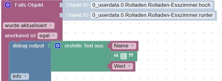

                                            @XxJooO sagte:
                                            Dort gibt es die lokale Variable value nicht. Wenn zwei Datenpunkte triggern, sollte man im Debug den Namen und den Wert ausgeben.
                                            Weshalb Trigger auf "wurde aktualisiert" ?
