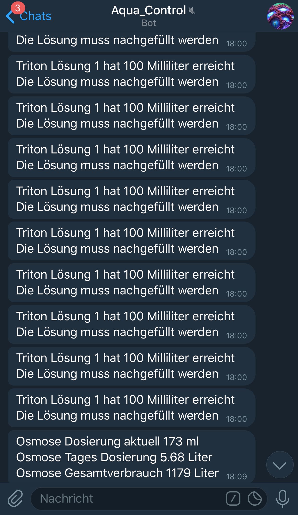

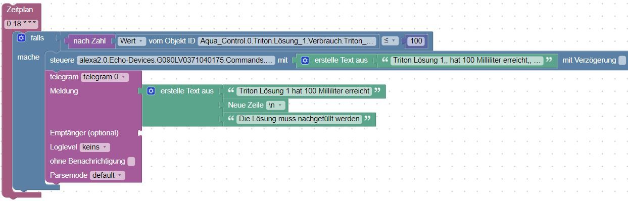

      Hiho ich habe eine Steuerung! Finde sie nur gerade nicht wieder hier im Forum.
      Die Steuerung zählt den Kanister Inhalt einer Lösung zurück von 5000ml auf null und ab 100 ml meldet die Steuerung per telegram das die Lösung nachgefüllt werden muss. Doch gibt die Steuerung diesen Wert über 20 mal aus.
      Ich vermute das ein timeout nicht geschlossen ist.
      Heute Abend poste ich die Steuerung.
      • Aphofis
        Aphofis last edited by
        @paul53 hey ho
        Magst du mal über unsere Steuerung gucken warum diese so viele Meldungen ausgibt !?

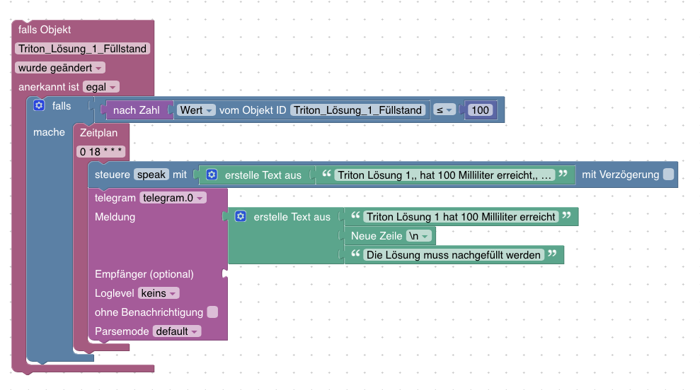

          paul53 @Aphofis last edited by
          @Aphofis sagte:
          Welche Steuerung ? Es gab mehrere.
          Aphofis 1 Reply Last reply Reply Quote 0
          • Aphofis
            Aphofis @paul53 last edited by
            Sorry so schnell war ich nun nicht!

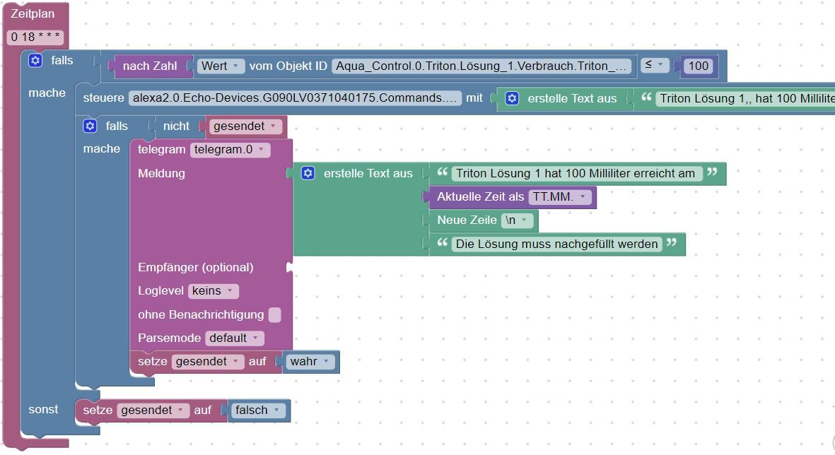

              paul53 @Aphofis last edited by paul53
              @Aphofis
              Das ist nicht auf meinem Mist gewachsen: Trigger im Trigger !!
              Mache es so:
              Aphofis 2 Replies Last reply Reply Quote 1
              • Aphofis
                Vielen Dank!!!
                Dann werde ich das mal bis morgen laufen lassen und gucken was daraus wird.
                Ich dachte die Steuerung haben wir zusammen gemacht. Naja nicht ganz so schlimm!
                • Aphofis
                  @paul53 ^So nun muss ich leider paar Tage warten, hatte gerade resettet also den Kanister neu befüllt aber eine andere Lösung müsste in den nächsten Tagen eine Meldung ausgeben.
                  Ist es möglich ab der ersten Meldung das Datum mit im text zu senden damit ich weiß wie viele Tage ich drüber bin wenn ich es durch die arbeit abends nicht mehr schaffe ?! Da ja jeden abend dann ab 100 ml jeder Lösung eine Meldung ausgegeben wird nur soll dann das Datum ab den ersten 100 ml mit rein! geht sowas ?

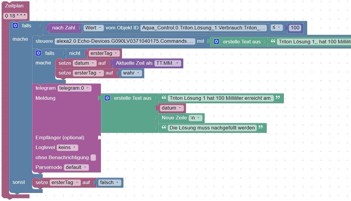

                    @Aphofis sagte:
                    Aphofis 1 Reply Last reply Reply Quote 1
                    • Aphofis
                      und das nimmt dann immer das Datum von dem ersten Tag wo 100 ml erreicht sind!?
                        @Aphofis sagte:
                        Ja, wenn das Script nicht zwischendurch neu gestartet wird. Das Telegramm wird nur am ersten Tag mit dem Datum gesendet, die Speak-Ausgabe erfolgt täglich bis nachgefüllt wird. Oder soll das Telegramm täglich gesendet werden mit dem Datum vom ersten Tag ? Dann so:
                        • Aphofis
                          Aphofis @paul53 last edited by Aphofis
                          @paul53 ja soll mit dem Datum vom ersten Tag gesendet werden.
                          Damit ich weiß wann die 100 ml erreicht sind. da 100 ml ca 10 Tage noch reichen wieß ich dann wann es kritisch wird!
                          Nein das Script wird nihct neu gestartet, nur Der Raspberry sprich iobroker starten nachts um 5 jede nacht neu. Ich habe auch noch nicht herausgefunden was dafür verantwortlich ist.
                          Trotzdem schon mal Vielen Dank!!!

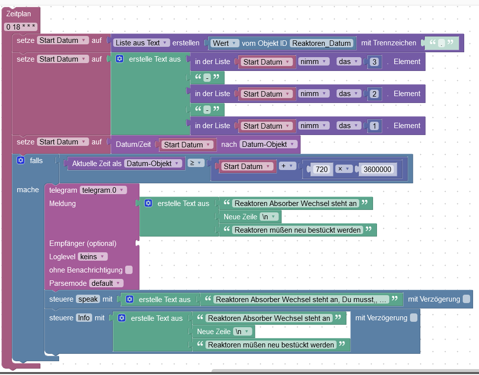

                          • Aphofis
                            ist es möglich die Datums Angabe auch hier zu integrieren???

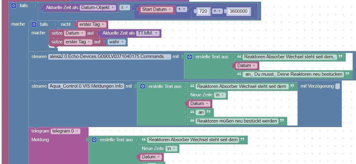

                              @Aphofis sagte:
                              Ja, auf die gleiche Weise wie hier.
                                  @Aphofis sagte:
                                  also so:
                                  Ja.
                                  • Aphofis
                                    @paul53 OK dann versuche ich das so!
                                    Vielen Dank
                                    • Aphofis
                                      Also Telegram gibt das Datum korrekt aus! nur Alexa sagt das Datum nicht, woran kann das liegen?
                                        @Aphofis sagte:
                                        Ich sehe nicht, dass das Datum an Alexa übergeben wird. Wenn die Alexa-Ausgabe so erweitert wird, muss Alexa aufgerufen werden, nachdem das Datum in die Variable datum geschrieben wurde.

                                        • Aphofis
                                          @paul53 ups Sorry
                                            @Aphofis sagte:
                                            ups Sorry
                                            Wie schon geschrieben: Erst die Variable Datum setzen, dann ausgeben (steuere).
